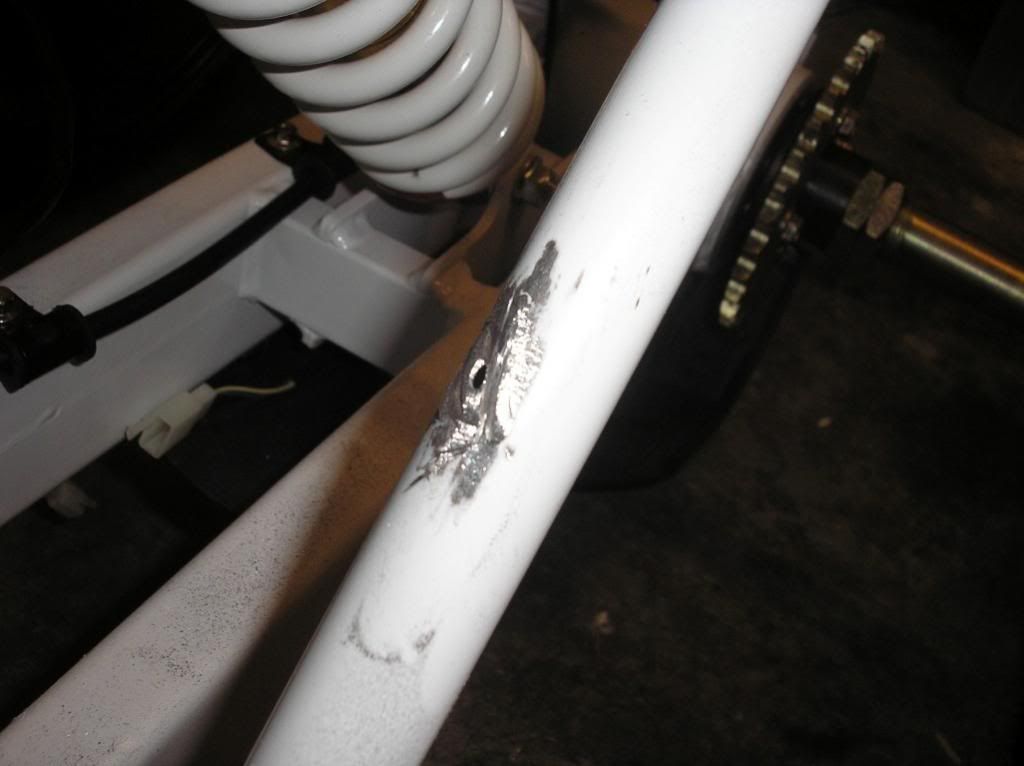

Vandaag even een aantal bevestigingspunten die in de weg zaten weg geslepen, en de accubak.
Eerste keer met een dremel gedaan, ging toch wel redelijk. Alleen was eerste schijfje zo op, denk te veel kracht op gezet. Met tweede ging stuk beter.
Alleen probleempje bij het verwijderen van de accubak, kon het niet echt helemaal wegslijpen door de vervelende hoek dus geprobeerd dit met beetje buigen op en neer er netjes af te krijgen. Alleen is hier een klein gaatje door ontstaan. Denk dat ik hier dwars nog een buis tussen laat lassen en aan andere kant ook. Zoiezo wat beter voor de stevigheid aangezien hier ook meer gewicht aan zal komen. Of alleen gaatje zelf dicht laten lassen maar zal dat stevig genoeg blijven?
Is in ieder geval wel genoeg plaats voor de motor nu. De accubak zal denk ik gewoon wat hoger komen te zitten, is genoeg plaats voor.

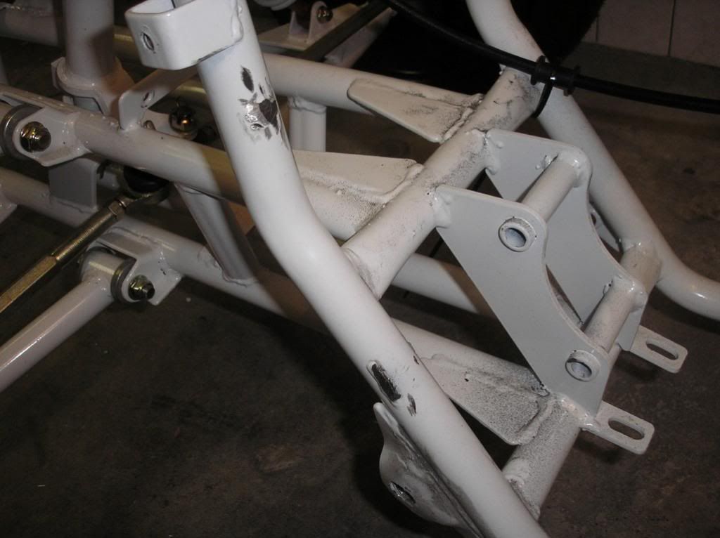

Moet nu nog de achterste motorsteunen weg slijpen en de bevestigingen voor de radiateur, deze zitten ook nog in de weg voor de accu's. Zitten alleen ook erg vervelend, kom er niet echt makkelijk bij. Dus even kijken hoe ik dat het beste kan doen.

Berichtdoor dimpower » 05 jan 2013 18:17
gaatje dichtlassen moet normaal voldoende zijn.het kan natuurlijk nooit kwaad te verstevigen maar moest ik jopu zijn zou ik eerst kijken of die versteviging dan niet in de weg zal zitten voor je project.
Berichtdoor Firehuntah » 05 jan 2013 21:07
@Remq
Nou over de kwaliteit van het frame heb ik nog niks te klagen, duurde echt lang eer ik die kleine stukjes eruit geslepen had met een dremel, maar heb vooral op de lasnaden geslepen. Kan natuurlijk zijn dat de chinees die bij die van mij het laswerk heeft gedaan wat meer ervaring heeft gehad maarja. :P Maar zoals je kunt zien zijn de buizen niet echt heel dik, maar is toch wel stevig genoeg allemaal. Enige wat ik minder vind is dat bepaalde bevestigingspunten die ik nog wil blijven gebruiken wat scheef zitten waardoor ik sommige bevestigingen op de onderdelen zelf ook wat scheef zal moeten maken. Is vooral bij de oude bevestigingen van de uitlaatdempers wat lastig, aangezien hier de controller aan komt te hangen.

De versteviging zal niet in de weg komen te zitten, denk niet dat ik aan die zijkanten iets kan plaatsen dus daar kan nog wel een buis tussen. Maargoed, als het zo stevig genoeg blijft met het gaatje dicht te laten lassen weet ik zoiezo nog niet of ik dit wel ga doen.
