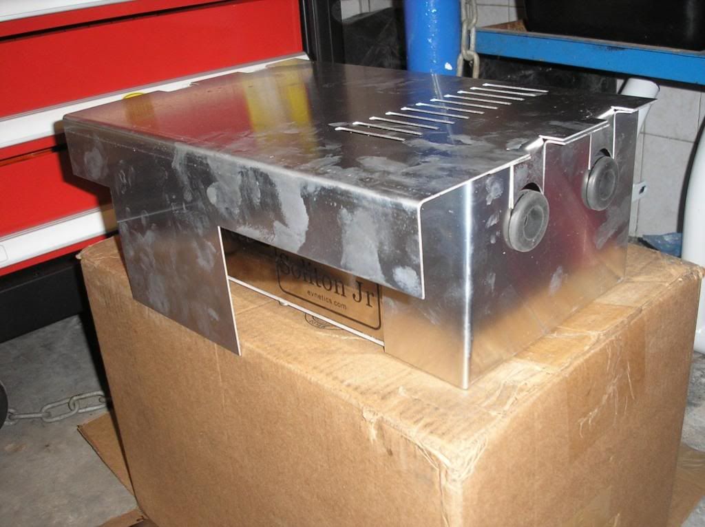

En hier met de behuizing eromheen. Helaas dus verplicht om de quad door de keuring te krijgen bij de RDW. Je ziet helemaal niks meer van de mooie controller zo. :(
Moet de gaten nog erin boren voor vast te kunnen zetten. Vreemd dat dit niet al gedaan is want deze behuizing past alleen maar om deze controller heen dus voor iedereen die zo een koopt zullen de gaten op precies dezelfde plaats komen. Vind de behuizing zoiezo niet echt netjes, niet alles sluit goed op elkaar aan (vooral voor de rubbers) en ze hadden hem wel even mogen schoonmaken. Krijg het er zo niet af, misschien met wat wasbenzine ofzo.

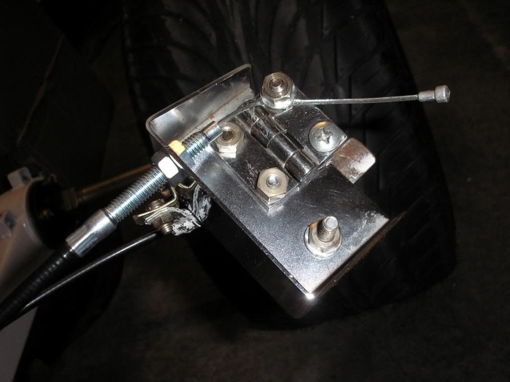

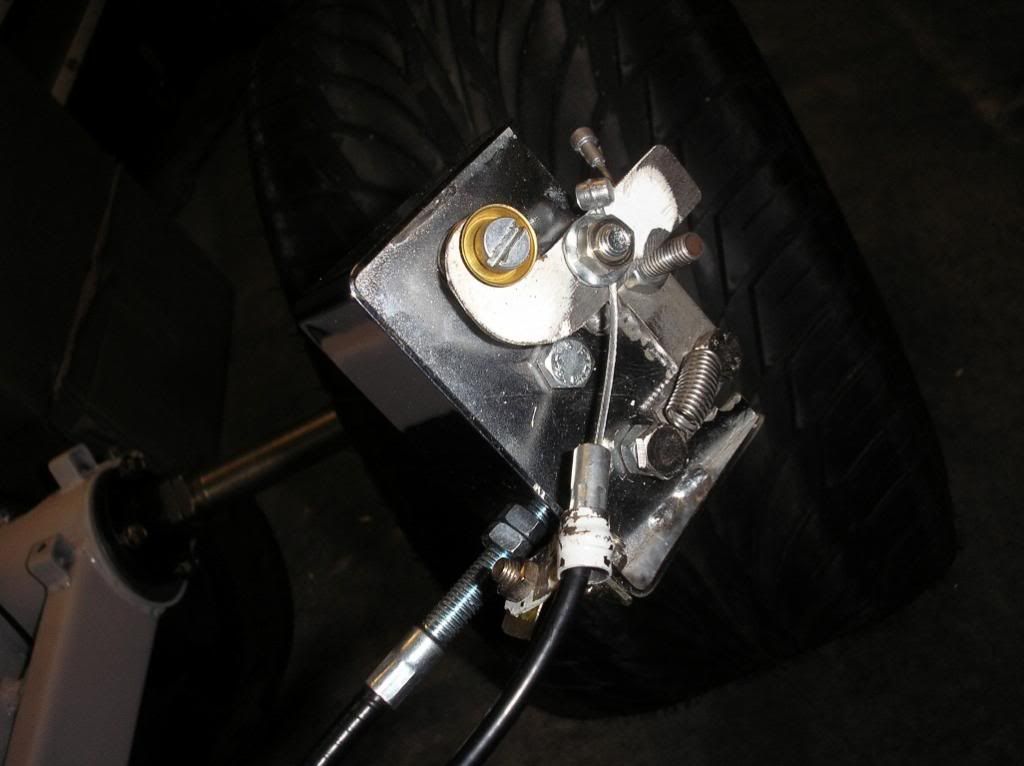

Ook weer even met het systeem voor de achteruit zitten stoeien. Zo heb ik het nu.
Het werkt.. een beetje. :think: Vind het toch niet helemaal geweldig.
Denk dat ik het helemaal anders ga doen en voor zoiets ga met een schakelaar erin:
http://www.rdae.nl/e889r-afdekkap-voor- ... -1452.html
Dit zijn dan eigenlijk ook 2 handelingen, als je het kapje daarna ook steeds weer dicht doet. Of gewoon een andere soort schakelaar zoeken waar gewoon altijd 2 handelingen bij nodig zijn. Weet ook niet waarom ik hier niet eerder voor heb gezocht. Ben maar wat moeilijk aan het doen met al die plaatjes en de koppelings-/chokekabel. :think:

Zou kunnen ja, in Amerika rijden ze ook zonder problemen zo zonder behuizing rond. Hebben totaal geen last van de elektromagnetische storing/ruis daar. :think: Maarja er moet zoiezo een behuizing omheen zodat je niet bij de aansluitpunten van de accukabels en motorkabels kunt komen maar wil van plexiglas ofzo. In ieder geval iets doorzichtigs. :) In een auto zou het me niet boeien, daar zie je de controller zoiezo nooit. Maar op een quad is het toch wel anders.
