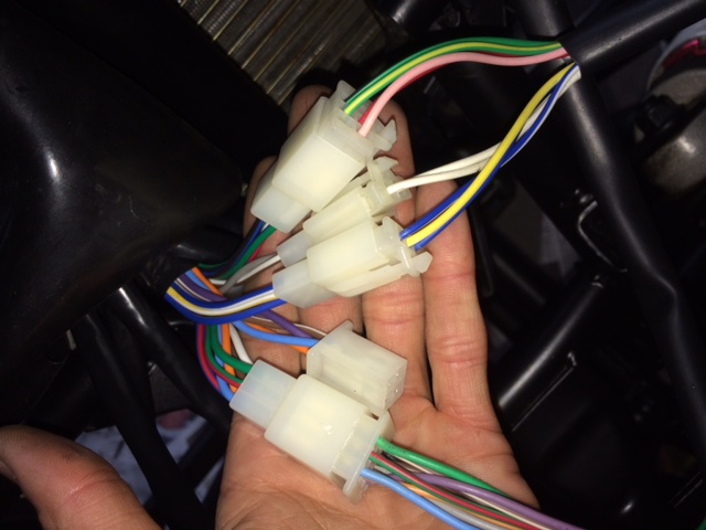

Heb vandaag toch nog maar een aantal foto's gemaakt om er wat duidelijker over te zijn.
Zoals al werd gezegd plus kabel van accu naar startrelais. Kabel van de startmotor naar de startrelais. En de min van de accu ergens op een willekeurige bout op bet blok. Precies zo heb ik het in elkaar gezet maar nog steeds geen contact. Ik kon er ook niet helemaal uithalen welke stekker nou precies voor het startrelais was (gezien er een stuk of 4 passen die nog nergens op aangesloten zitten). De accu kan het niet zijn omdat het 2 nieuwe accu's zijn en heb ze allebei al geprobeerd.
Ik heb geprobeerd het startrelais op passende stekkertjes aan te sluiten en vervolgens contact te maken (niet gelukt). Omdat ik er 0% verstand van heb ben ik maar gaan kijken naar wat waar in past.

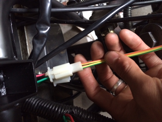

Mijn gevoel zegt dat het startrelais op deze moet worden aangesloten. De geel rode en geel groene stekker is van het startrelais.

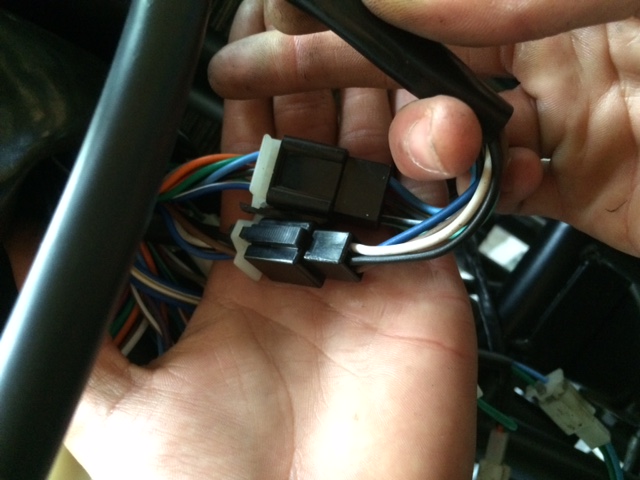

Dit zijn de stekkers van de KM teller. Gezien het nergens anders op past lijkt het me logisch dat ze hier op aangesloten moeten worden.
Dit zijn de kabels die komen van mijn lichtschakel unit.

Heb je geen 2 polige stekkertje met een roze en een geel/rode kabel op je kabelboom zitten? Deze waren op mijn kabelboom namelijk de 2 kabels voor het startrelais. Nu waren de kabels van het startrelais zelf bij mij ook roze en geel/rood dus dat was vrij duidelijk maar dit lijkt bij jou niet het geval te zijn. Altijd leuk dat de Chinezen zelfs bij exact dezelfde kabelboom nog verschillende kleuren gebruiken per kabelboom of serie die ze maken. Maakt het er niet makkelijker op.
Stekkers voor de lichtschakelaar en tacho kun je inderdaad niet echt fout aansluiten, dit zijn allemaal aparte stekkers.

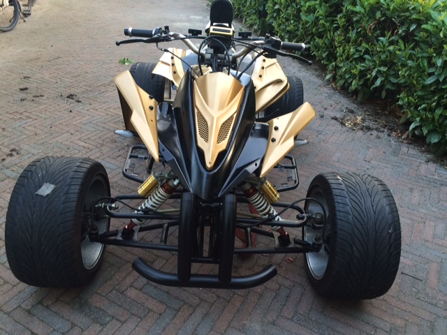

Hier mijn quad toen ik hem kocht.

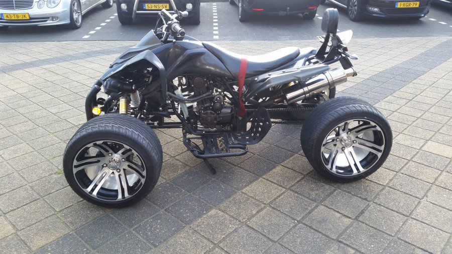

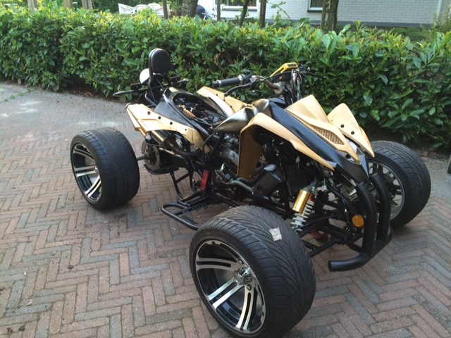

Hier hoe hij er nu uit te ziet.

Nog even een toevoeging op mijn vorige bericht. De stekker die je nu hebt aangesloten voor het startrelais is in ieder geval niet de juiste. Zoals op de foto te zien is heb je hem in de buurt van de radiateur aangesloten. De stekker voor het startrelais moet echter ergens achteraan zitten, volgens mij in de buurt van de accu. Is een tijdje geleden dat ik een startrelais gezien heb dus weet het even niet meer zeker. ;)

Firehuntah schreef:Nog even een toevoeging op mijn vorige bericht. De stekker die je nu hebt aangesloten voor het startrelais is in ieder geval niet de juiste. Zoals op de foto te zien is heb je hem in de buurt van de radiateur aangesloten. De stekker voor het startrelais moet echter ergens achteraan zitten, volgens mij in de buurt van de accu. Is een tijdje geleden dat ik een startrelais gezien heb dus weet het even niet meer zeker. ;)
Ja er zit ongeveer bij de accu ook zo een kabel. Maar nee daar maakt ie ook geen contact op. Ik weet zeker dat ik voor de rest aan accu kabels en startmotor kabels alles volgens het forum heb zitten.
