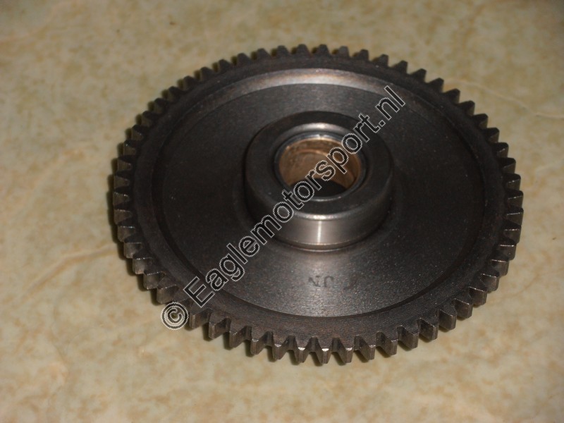

Vrijloop gaat niet stuk door verkeerd schakelen.
Kan wel stuk gaan als je de olie niet tijdig ververst.
Er zitten soort van botte tandjes in, die moeten ingrijpen zodra je start.
Zodra de motor loopt, moeten de tandjes met de botte kant over het grote starter tandwiel draaien/slepen.
Zodra de olie niet schoon is maar bijvoorbeeld metaal delen bevat, zullen de tandjes van de vrijloop (en/of het starter tandwiel) keihard slijten.
Eerst de testen uitvoeren.
Dan heb je de eerste diagnose te pakken.
Daarna 't spul uit elkaar halen en goed kijken wat er versleten is.
De vrijloop kan 1 zijn, het tandwiel waar die in grijpt kan 2 zijn. Of beide.
Dit is het tandwiel waar de vrijloop omheen vrijloopt of dit tandwiel juist meeneemt met starten:

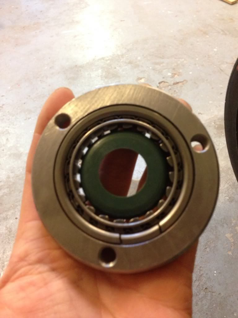

Nou jongens ik heb hem gevonden was niet moeilijk maar nu loop ik tegen een andere probleem
Ik krijg hem niet los had drie inbusbouten los gehaald
Dit is de vrijloop
De vrijloop zit hier achter hoe krijg ik dit los?

Denk dat ik aan die middelste bout moet draaien maar moet tie links of rechts om?
Re: BBQBarman's madmax 250cc
Berichtdoor DexterXL » 07 maart 2013 20:54
vaak linksom voor los, maar zou mij niets verbazen als je die alleen los
krijgt met een luchtsleutel....ik hoop voor je van niet.
