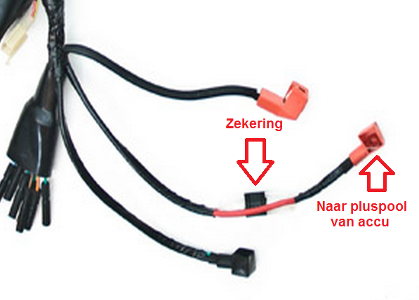

Heb even de kabelboom van jouw quad opgezocht.
Kan het op de foto niet echt goed zien maar als het goed is zit bij het pijltje daar de zekering en daar loopt dan ook die dunnere rode kabel die naar je contactslot (en spanningsregelaar) hoort te gaan.
Startrelais heb ik ook bekeken, is zelfde als bij de JLA en zit dus geen rode draad op voor het relais aan te sturen, alleen roze en geel/rood. Natuurlijk zit wel die dikkere rode kabel (als je die bedoelde) erop want die is speciaal voor de startmotor.
Ik blijf erbij dat je waarschijnlijk de verkeerde dikke rode kabel (of verkeerde kant, is gewoon 1 kabel) op het startrelais hebt gezet en die andere op de accu. Die wat je dus boven die wat ik heb aangegeven kunt zien. Even omwisselen en alles hoort het weer te doen. Tenzij de zekering kapot is gegaan, dan moet deze ook vervangen worden.

Berichtdoor Firehuntah » 05 sep 2013 23:35
Je zei toch dat je een zekering bij je startrelais had zitten? Dat is dan waarschijnlijk die dikke rode kabel en heb je dus verkeerd om zitten. De kant waar de zekering zit moet op de pluspool van je accu.
Maar zoals gezegd maak eens een foto. Maakt het wat duidelijker om te zien wat er eventueel fout zit.
