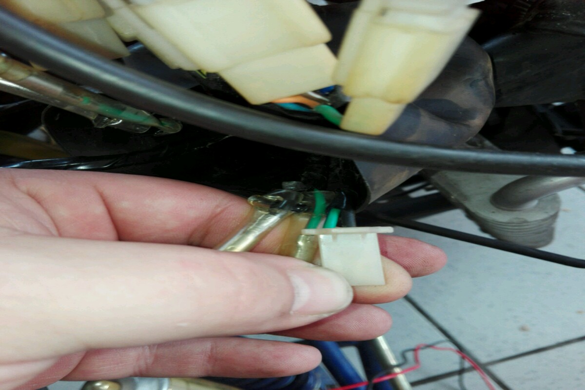

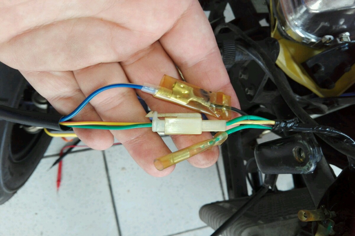

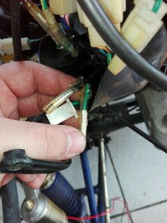

Re: Bashan BS200s-7 geeft plots geen NK kik meer??
Berichtdoor Diere » 12 mei 2016 15:26
Dit zijn mijn aansluitingen. En wat ik over heb, die dus niet aangesloten is.
