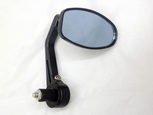

Berichtdoor 4 wieltjes » 31 maart 2013 15:12
Vandaag even andere 'bar end' spiegels opgehaald.
Nu nog passend maken.
