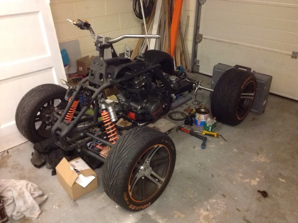

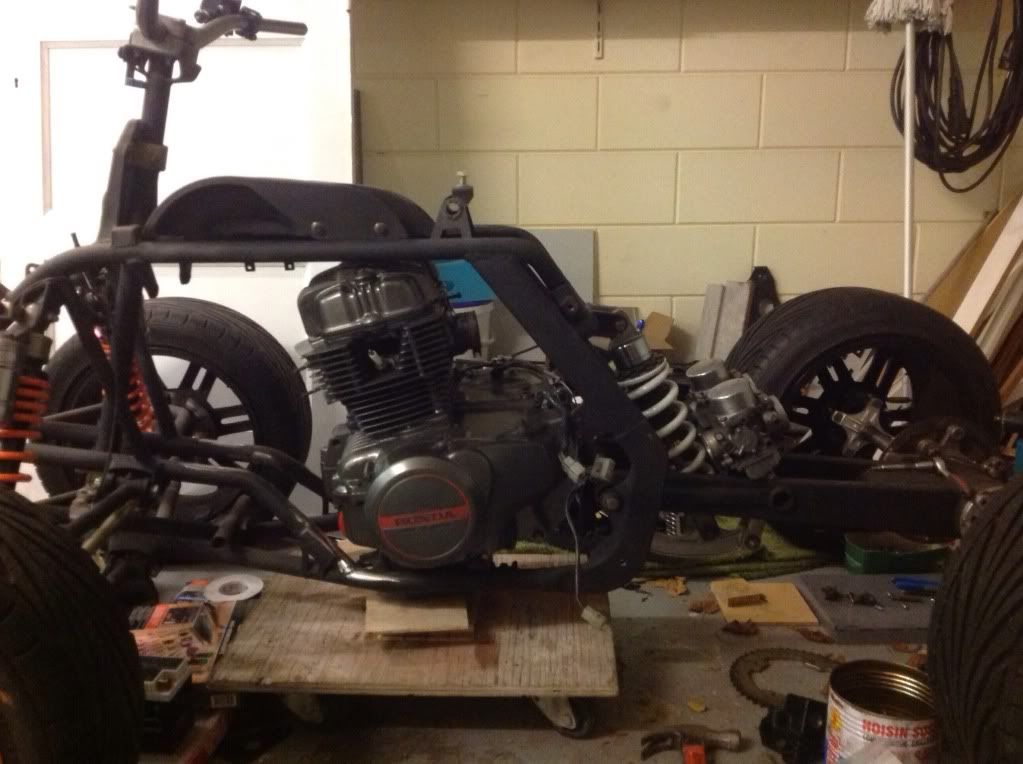

Berichtdoor BBQBarman » 27 okt 2013 20:55
Nou net me motor derin gelepeld ben der niet blij mee hij past niet
Ik zal morgen ochtend een foto maken om het te laten zien het wordt dus choppen in me frame
Ag ja wordt het toch nog leuk

Berichtdoor scania-driver » 27 okt 2013 20:57
Wat past er niet dan, zo hoog is ie toch niet?.
Berichtdoor egl pit-bull » 27 okt 2013 21:00
Is de cilinderkop te breed Ofwa ? Wandt kwa hoogte zou het redelijk moete passen volgens mij :think:

Berichtdoor BBQBarman » 27 okt 2013 21:28
Olie koeler hangt +/- 5 cm onder de frame
Blok moet naar voren en naar links
Met kleppen deksel deraf past tie der net aan derin
Wil niet zoveel moeite doen om een blok derin te lepelen en deruit te halen
Berichtdoor egl pit-bull » 27 okt 2013 23:20
Uhmm dus als ik je goed begrijp dan ligt je carter/ olie koeler onder tussen je frame rails in , waardoor je ketting niet in lijn komt te liggen met je achter tandwiel ? Hoeveel zou je op moeten schuiven naar links +- ? Je blok naar voren ivm je carbs neem ik aan ? :think:

Berichtdoor BBQBarman » 28 okt 2013 08:42
@ Egl-Pitbull precies het is de carter/ oliekoeler blok moet dan ongeveer 4 a 5cm naar links
@ dimpower nee het is een ingebouwde oliekoeler
Ik weet wel hoe ik het moet doen maar wacht eerst op de pro's zodat het ook mooi wordt
Weet 1000% zeker dat ze niet zomaar wat aan prutsen :thumbup:
Berichtdoor egl pit-bull » 28 okt 2013 09:03
Ahaa okee . En naar voren ivm de carbs of ?? :problem:

Berichtdoor Bryan » 28 okt 2013 13:03
BBQBarman schreef:@ Egl-Pitbull precies het is de carter/ oliekoeler blok moet dan ongeveer 4 a 5cm naar links
heel simpel onder frame eraf slijpen.
nieuwe onder frame met een bocht erin.
