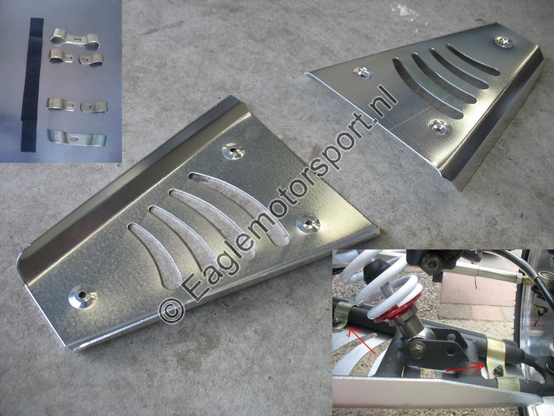

x187 schreef:Zijn ook tijdelijk, totdat de beugels binnenkomen die erop horen :)... Zo zitten ze er iig alvast op...
Beugels zijn binnen en liggen na de paasdagen in je brievenbus ;-)
http://www.eaglemotorsport.nl/catalog/product_info.php?products_id=280

Berichtdoor x187 » 07 apr 2012 23:08
Helemaal top, hartstikke bedankt!
