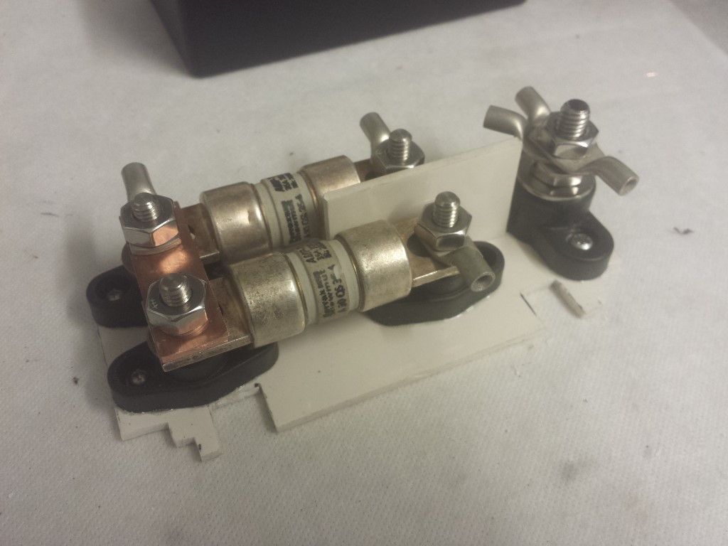

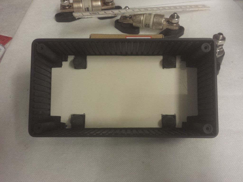

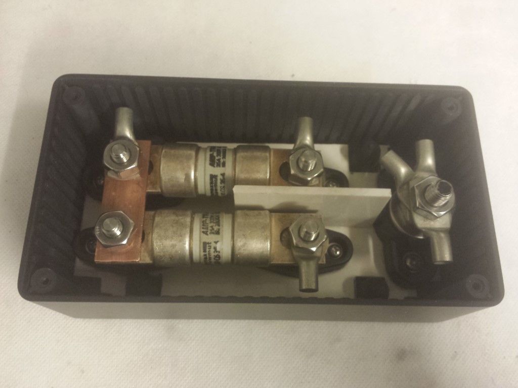

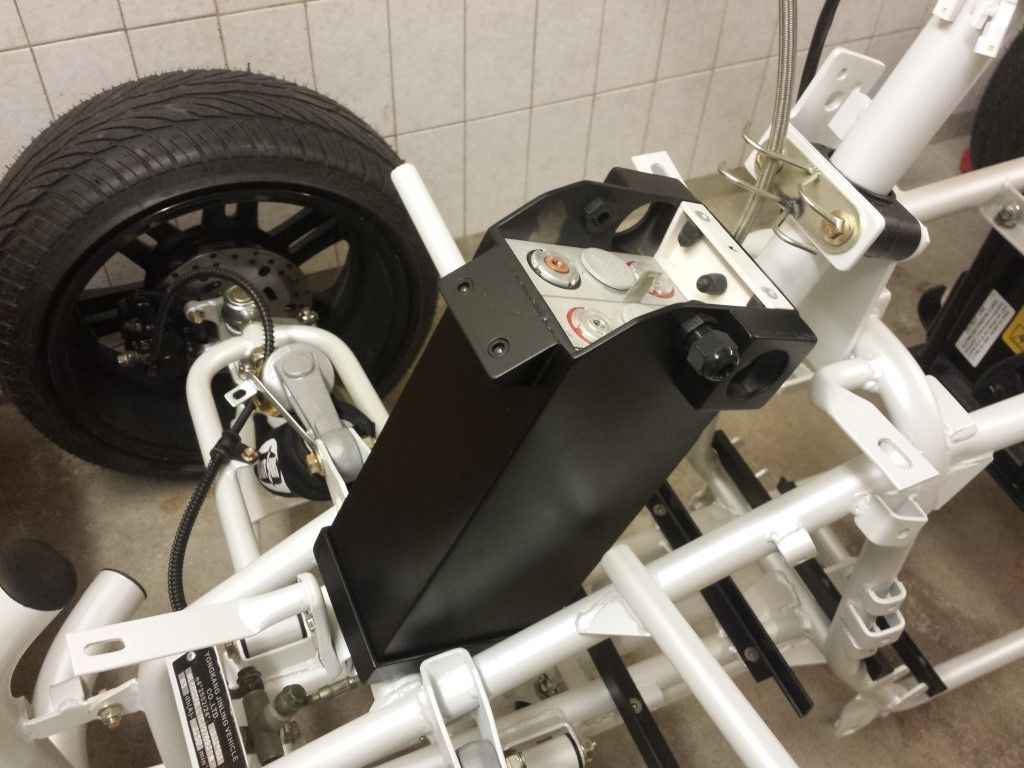

Vandaag de andere hoogspannings behuizing af gekregen. Hier heb ik dus wel weer een plaat voor op de bodem kunnen maken en alles op kunnen schroeven. Deze behuizing is ook vrij belangrijk, hier wordt namelijk de verdeling gemaakt voor de lader (voor het accupakket op te laden) en dc-dc omvormer (voor de 12V accu geladen te houden). Voor beiden ook een aparte zekering.
Morgen even kijken wat ik nu allemaal precies nodig heb van connectors en kabelwartels dan kan ik hopelijk dit weekend al een aantal van de behuizingen in het frame gaan zetten.

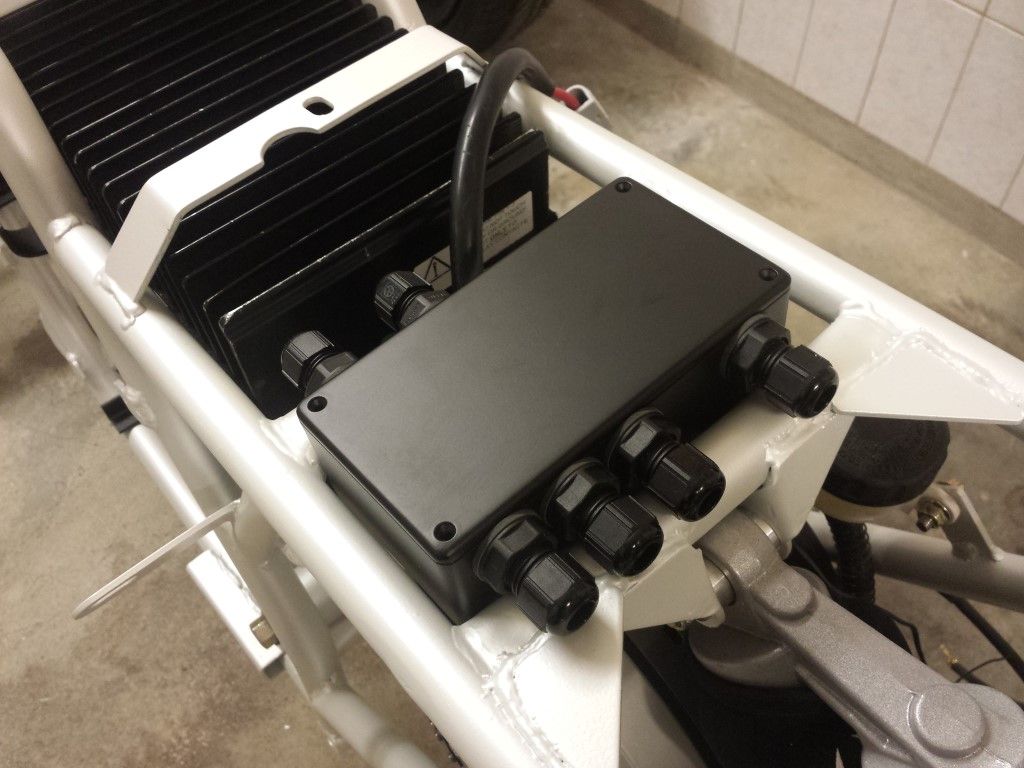

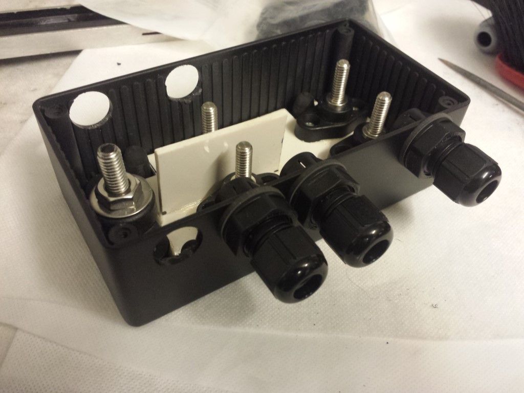

Weer eens een grote update na een paar dagen werk. :) Heb voor alle behuizingen de kabeldoorvoeren gemaakt.
Heb eerst die voor de zekeringen van de lader en dc-dc omvormer helemaal klaar gemaakt. Heel wat gaten erin geboord en kabelwartels erin gezet.
Deze heb ik ook al op het frame kunnen plaatsen. Kabels aansluiten kan ik toch alleen doen zodra echt alles erop zit.
Voor de volgende behuizing heb ik geen kabelwartel gebruikt, helaas niet genoeg plaats voor. Heb dus maar gewoon een stukje slang erin gelijmd. Werkt ook best goed.
Voor de vierkante behuizing kon ik wel een kabelwartel plaatsen maar het werd dan erg krap binnenin. Hier heb ik dus ook maar gewoon een stukje slang in gelijmd.
Dan de wat grotere behuizing. Hier wel weer overal kabelwartels gebruikt.

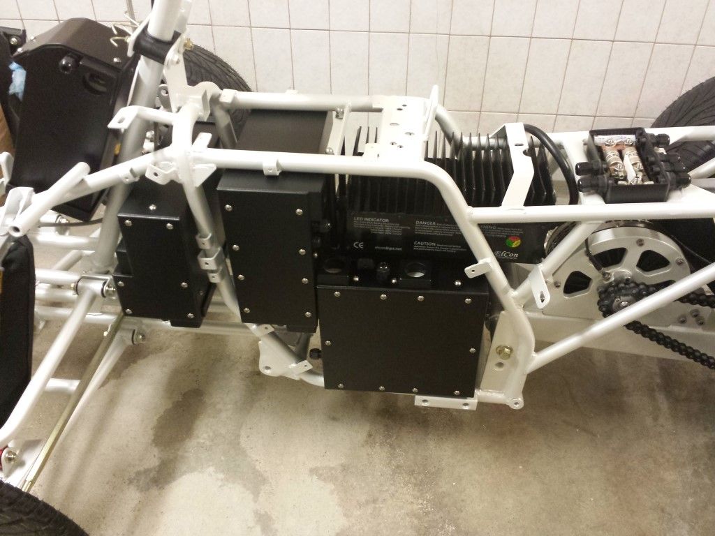

Maar het belangrijkste is dat alle accu behuizingen nu ook helemaal klaar zijn en eindelijk weer in het frame zitten. Vraag me alleen af of alle frames van hoekprofielen nog goed passen aangezien de laklaag toch best dik is maar daar kom ik binnenkort wel achter.
Ook even alle deksels erop gedaan om te kijken hoe het eruit ziet. Staat toch best netjes vind ik.
Nu alleen nog even die andere behuizingen plaatsen, dan kan ik alles gaan aansluiten. En de topkoffer moet ik ook nog helemaal klaar maken, zal ook niet makkelijk zijn. Maar het begint toch weer wat op te schieten. :)
