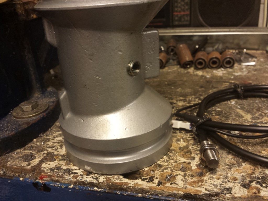

Kneedbaar metaal.. zou JB Weld daar al goed genoeg voor zijn? Heb dit al gekocht voor de magneet vast te zetten in die as van het lagerhuis.
En inch adapters zijn inderdaad veel makkelijker te vinden dan metrisch naar inch adapters dus misschien beter om het gat wat groter te maken. Weet alleen niet of ik eigenlijk wel inch draadtappen heb. Zoiezo geen 1/2, wel 3/8 denk ik.

En voor die sensor wordt toch een adapter gemaakt, door hetzelfde bedrijf weer. Zal waarschijnlijk deze week nog wel klaar zijn. Weet alleen nog niet precies hoe het gaat worden, laat dit helemaal aan hun over. Ze gaan het gat in het lagerhuis in ieder geval wel wat groter maken. Heb zelf geen inch draadtappen en om nu voor 1 keer te tappen zo'n heel setje te kopen vind ik ook weer wat te veel van het goede. ;) Makkelijker om even te laten doen dus.

Vandaag alweer het lagerhuis kunnen ophalen. Ze hebben het gat wat groter gemaakt en er een bus met 3/8 inch schroefdraad vast in gelijmd. De sensor past nu perfect erin en kan hem gewoon afstellen. :)

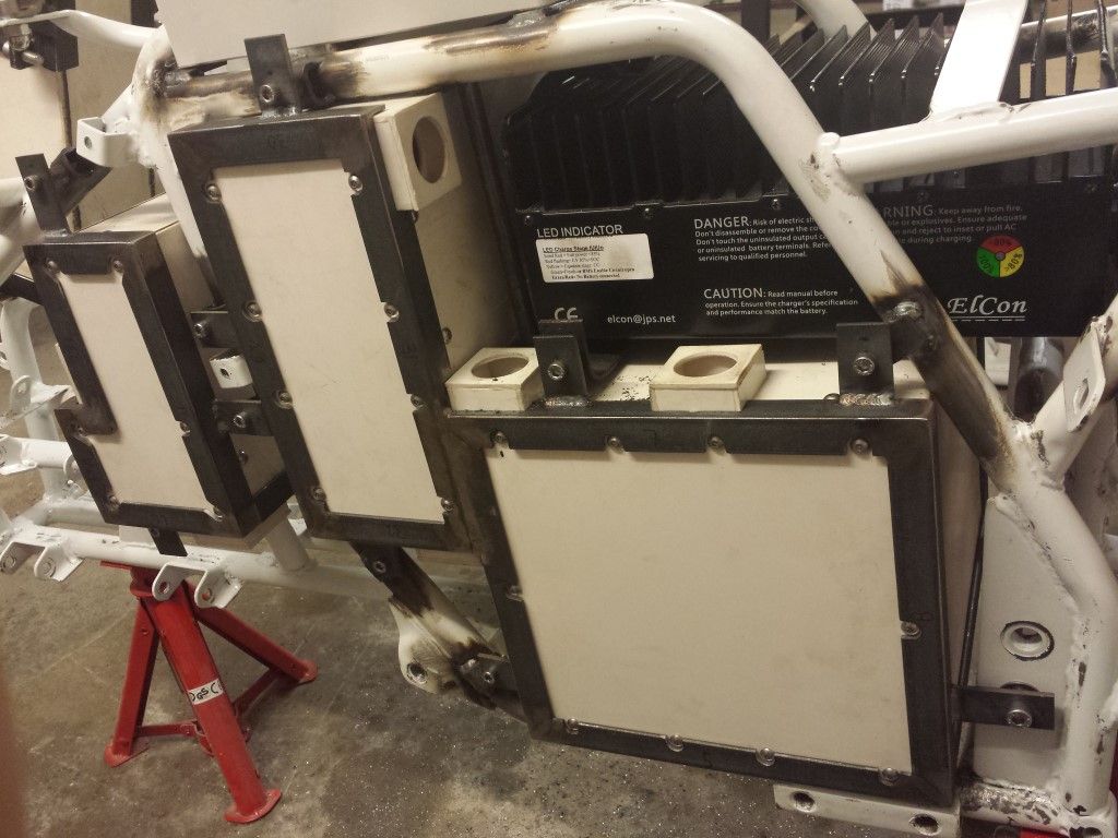

Eerst even wat foto's met alles erin, hier waren de bevestigingspunten nog niet op maat gemaakt en nog geen hoeken afgerond.

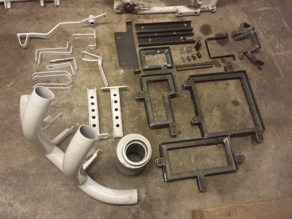

En hier met alles eruit, ziet er best leuk uit. :) En is ook heel erg stevig, ben echt blij dat ik toch voor 3 mm staal heb gekozen in plaats van aluminium.

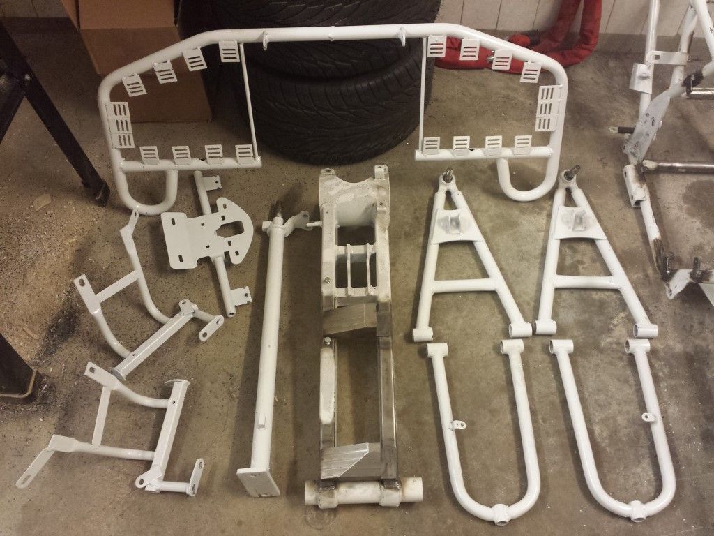

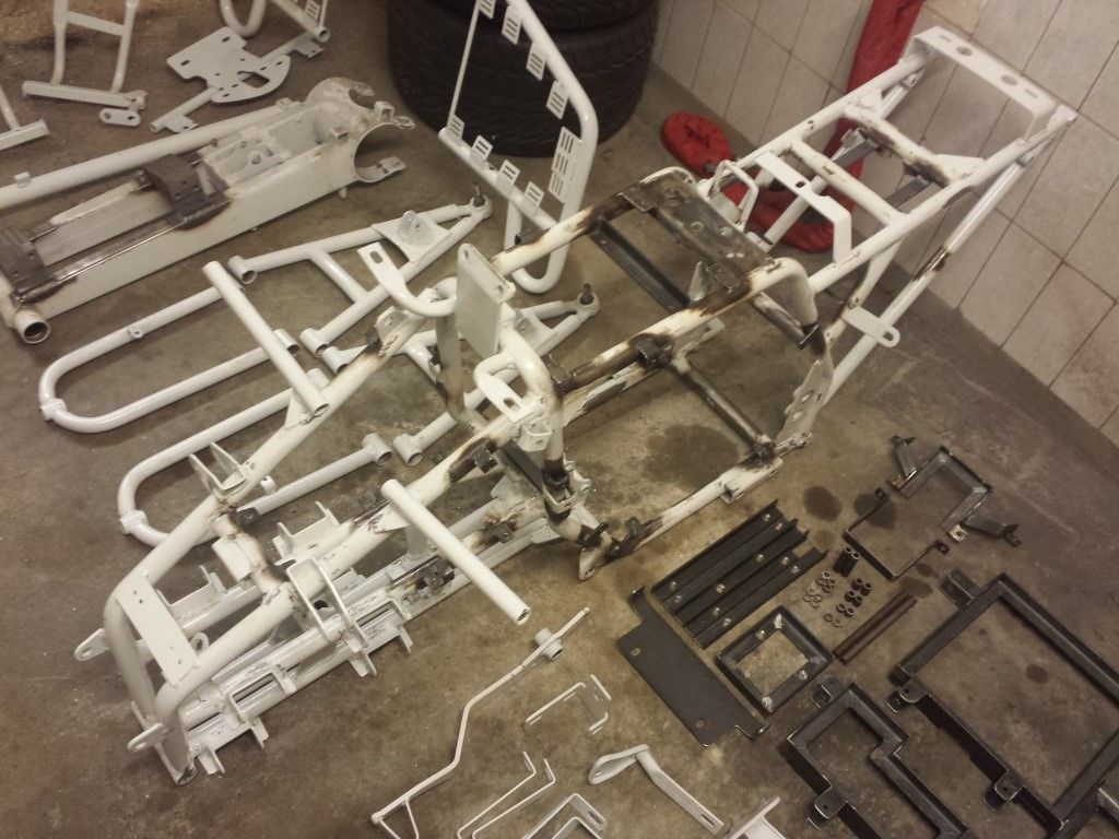

Daarna heb ik weer alles los gehaald en alle delen die gestraald moeten worden bij elkaar gelegd. Zijn er toch heel wat. :think:
Dit zijn dus ook de laatste foto's met dat lelijke glanzend wit en al die kale plekken. :lol: Hopelijk kan ik komende week al naar de straler, ik hou jullie op de hoogte. :)
