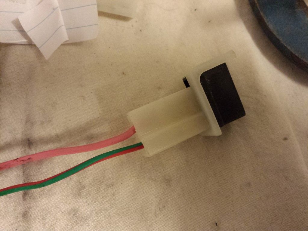

Berichtdoor Firehuntah » 08 maart 2015 22:51
Mooi dat het opgelost is. ;) De roze weet je nu dus ook? Had hier nog even naar gekeken in m'n oude kabelboom en zag dat deze tussen de koppelingshendel, een zwart diodeblokje (verbonden met rood/groen) en het startrelais zat.
Berichtdoor darippert » 08 maart 2015 23:12
Dat diode blokje zegt mij niets, :think: denk dat , dat verloren is gegaan bij de crash. :(

Berichtdoor Firehuntah » 09 maart 2015 00:15
Is dit ding.
Is inderdaad wat je zegt een extra beveiliging. Maarja als het voor de rest goed werkt zou ik me er niet druk om maken. ;)
Berichtdoor darippert » 09 maart 2015 15:37
o die zit er wel op, maar op zwarte blokje zit dus niets aangesloten...
