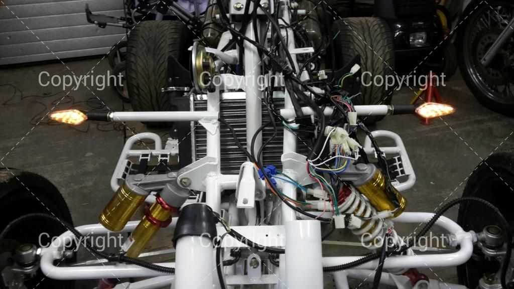

:oops: Heb nog even beter gekeken het betreft een rood/blauw en roze....
En alarm lichten werken inmiddels :D bedankt voor de tip...

Moet nog wel even solderen, maar komt goed.....

Goed bezig hoor. Wel een wirwar idd als je het zo ziet...

Zo keek ik er in het begin ook tegen aan, maar met passen, meten en wat hulp van het forum ;) kom je een heel eind .
Zit nu nog met 2 draadjes ( zie mijn post hierboven) wat ik niet weet wat het is :think: ik denk dat ik wel weet in welke stekker het moet, maar zeker weet ik het niet, zou toch vervelend zijn als er opeens ergens rook vanaf komt omdat er iets niet goed zit....

Weer een mijlpaal bereikt : Als ik op de start knop druk gaat de startmotor rond :) Maar motor slaat nog niet aan....
zou kunnen liggen aan die 2 draadjes die ik niet weet te plaatsen (rood/blauw en roze) en kan het kloppen dat je niet alle stekkers op de kabel boom gebruikt? hou er volgens mij 1 over ( Geel/wit en groen)
Wie het weet mag het zeggen.... ;)
