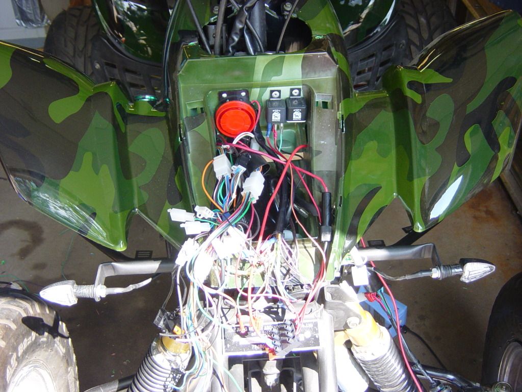

Berichtdoor 4 wieltjes » 12 aug 2012 21:47
Ff een update fotootje van de draden die er in de koplampbehuizing zit.
Intussen een dag verder en er zitten de helft meer draden al bij plus wat andere dingen. :shock:
Dat ik het er allemaal in heb gekregen.
