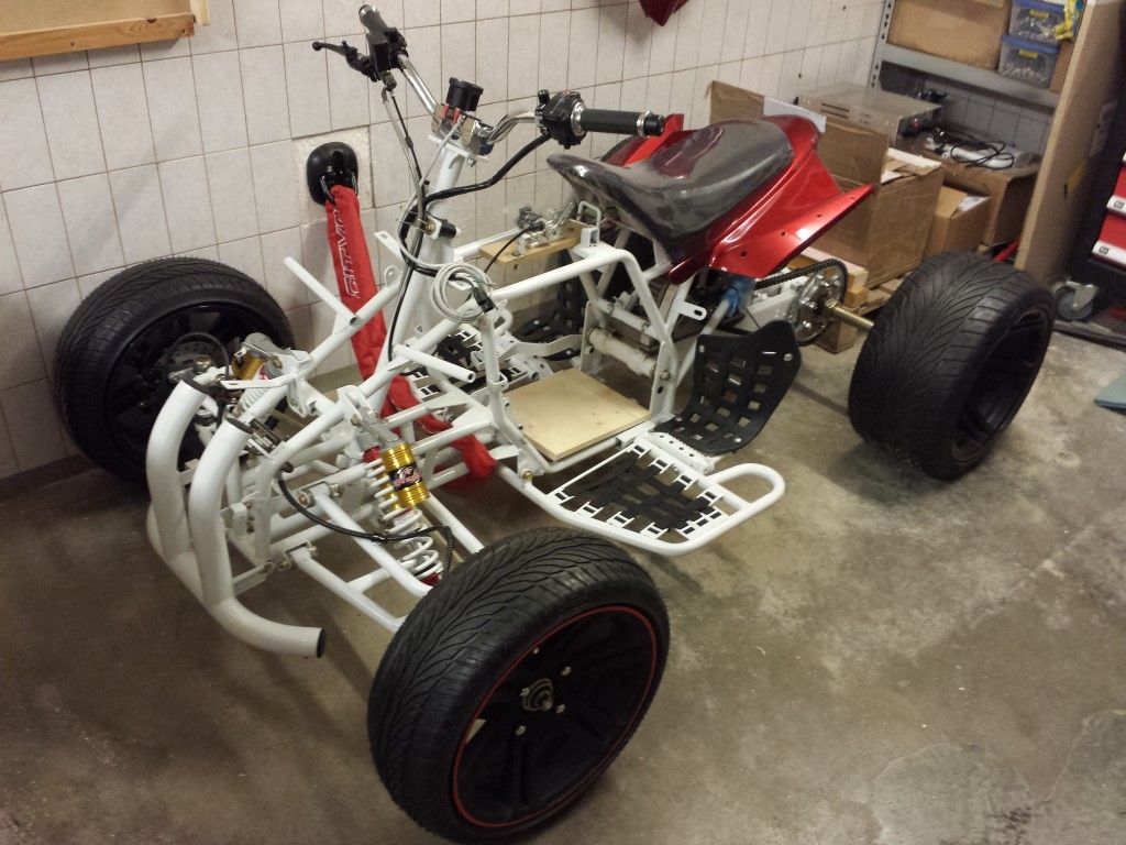

Vandaag ook nog maar even de nerfbar gemonteerd. Ook al zal het niet zo snel gaan, vind het toch wel wat veiliger dan alleen die voetsteunen. En zadel ook maar erop gezet. Moest alleen ook de achterkap erop zetten anders zakt het zadel te veel door. Weet niet hoe stevig dat spul is. ;)
Ook alvast een plankje erop geschroefd waar de accu's op kunnen staan, denk alleen niet dat daar 2 auto accu's op passen. Maarja maak wel wat voor die andere nog dan, toch genoeg hout liggen hier. :think:
Lijkt in ieder geval weer een beetje op een echte quad. :mrgreen:

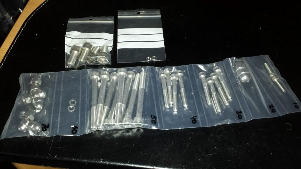

De bouten zijn er, nu de steunen zelf nog. :think:
Jammer dat ze bij RVS Paleis geen fijn metrisch hebben, heb deze apart bij een ander bedrijf moeten bestellen. Zitten toch een paar bouten op de JLA die fijn metrisch zijn. Zoiezo een heel stuk duurder. :evil:

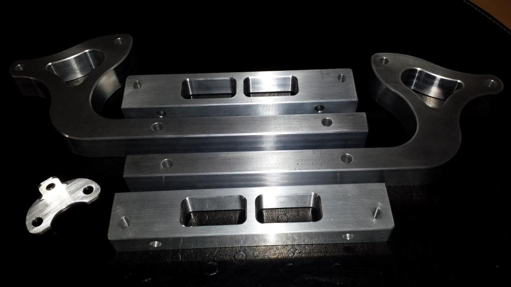

Erg goed nieuws vandaag, de steunen voor de controller en het plaatje voor de RPM sensor zijn klaar en heb ze ondertussen ook al erop zitten. Maar moet wel 2 bevestigingspunten een stukje afslijpen want de steunen staan scheef naar binnen gericht. Maar dat is zo gedaan, doe ik morgen dus wel even. :) Kon net geen lawaai meer gaan maken hier. :lol:

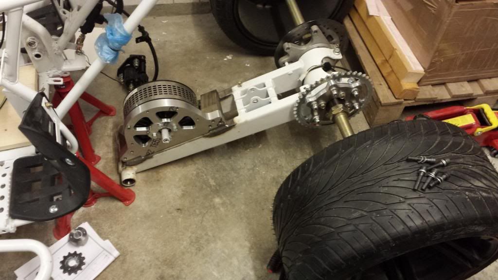

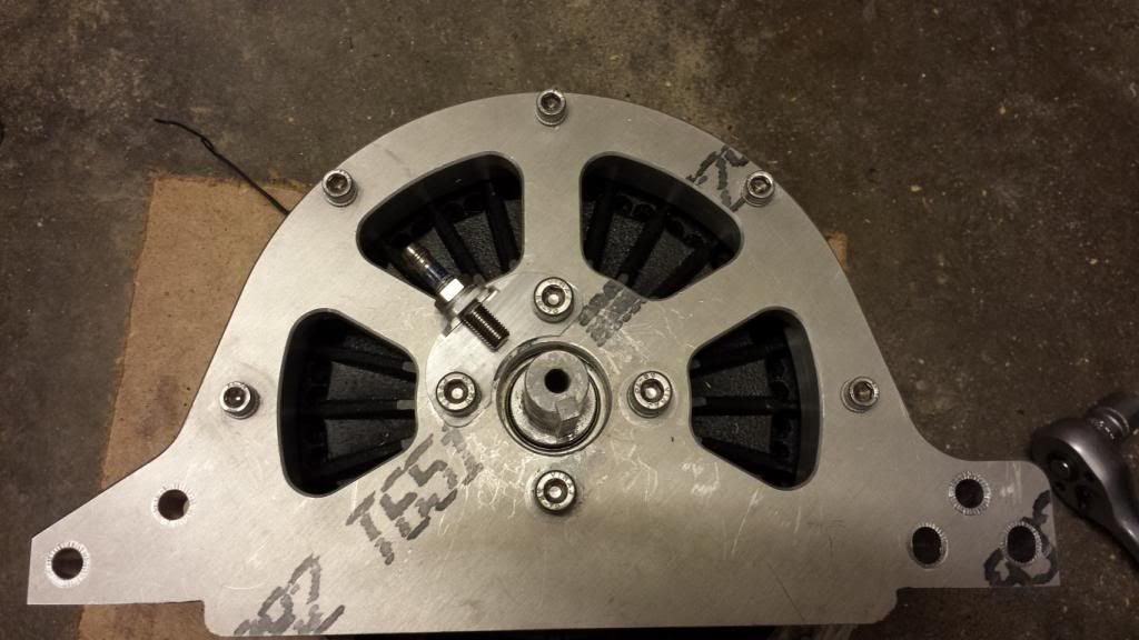

Allereerst heb ik de achterbrug weer eruit gehaald om alle nieuwe RVS bouten te kunnen plaatsen op de motorsteun, en het nieuwe plaatje voor de RPM sensor.

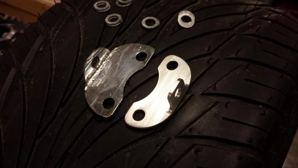

Verschil tussen mijn knutselwerkje en het nieuwe plaatje voor de RPM sensor. :roll: Ieder z'n vak zal ik maar zeggen. :lol:
Hier alle RVS bouten in de motorplaat en het plaatje voor de RPM sensor gemonteerd.
Hier de motor weer terug op de achterbrug, ook met de nieuwe RVS bouten. Ziet er meteen een stuk netter uit dan met die zwarte stalen bouten die al aan het roesten waren. :crazy:

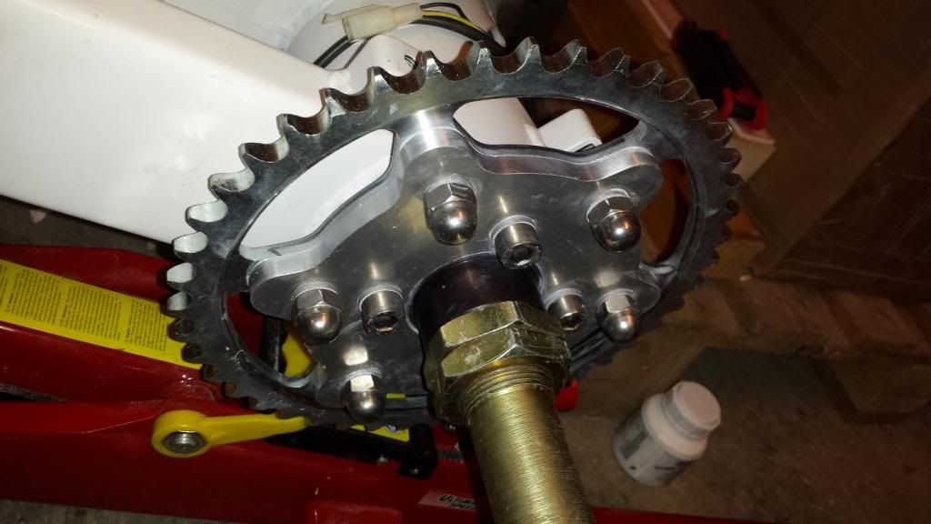

Ook de binnenste bouten op de adapter voor het achtertandwiel zijn nu RVS. Had hier fijn metrisch voor nodig. Staat volgens mij wel erg veel spanning op die bouten nu, weet niet of dit echt kwaad kan. Schijnbaar toch net iets dikkere bouten dan die chinese ofzo. Moest ze echt met veel kracht erin draaien tot de adapter vast zat.

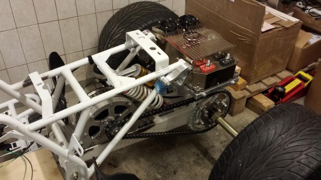

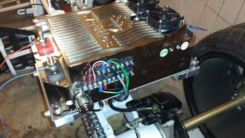

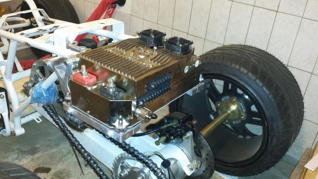

En dan nu.. de steunen voor de controller. :mrgreen: Echt ik zal het blijven zeggen, top bedrijf wat dit gemaakt heeft. Is echt netjes geworden. ;) Zoiezo zijn deze veel mooier geworden dan hoe ik de steunen eerst wou hebben. En dit is zeker stevig genoeg, kan volgens mij nog wel 10x zoveel gewicht dragen. ;)

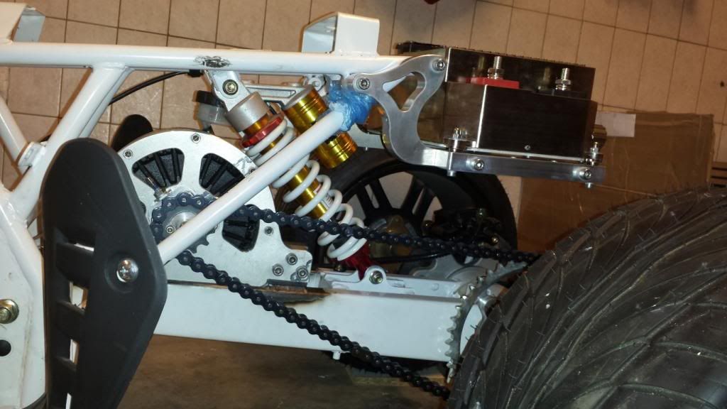

Hier zie je het gemonteerd op de quad met de controller er al op. :)

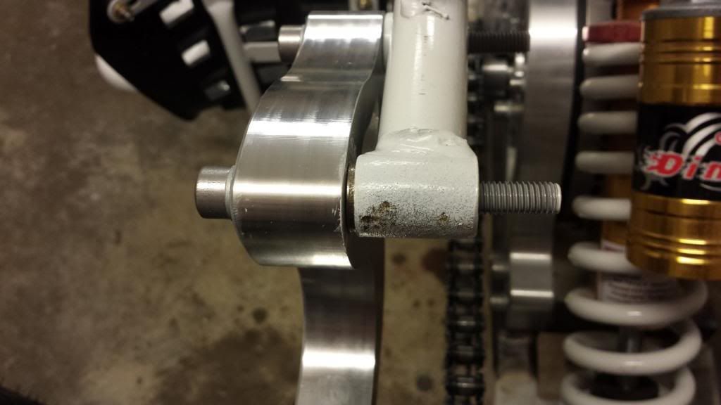

Maar zit nog allemaal los, moet dus eerst nog even die voorste 2 bevestigingspunten wat afslijpen zodat de steunen recht komen te zitten. Komt anders te veel spanning op die steunen of het frame te staan als ik het nu zo vast zou draaien. Maar komt goed, morgen weer een dag. ;)

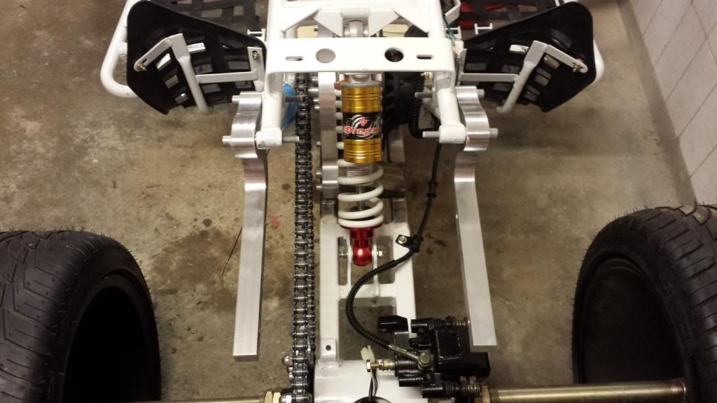

Hier weer even het totaalplaatje. Achterkant van de quad is aardig vol nu. :mrgreen:

Berichtdoor Firehuntah » 13 sep 2013 23:02
Ja leek me wel handig zo achterop. Als de accu's leeg zijn kan ik met helicopter weer terug thuis komen. :lol:
Nee ik had die plaat nog liggen hier van toen met die motorplaat. Dusja heb het maar gewoon 25mm gelaten. Weet ik tenminste zeker dat het stevig genoeg is. :mrgreen: En het ziet er cool uit natuurlijk. ;)
Begint nu inderdaad echt vorm te krijgen allemaal. De moeilijkste dingen zijn nu ook klaar (denk ik). Maarja ben met de rest ook nog wel even bezig.
Vandaag wou ik dus die 2 bevestingspunten wat afslijpen zodat de steunen recht zouden komen. Maar kwam erachter dat dit aan een kant niet ging aangezien dit punt daar al gelijk met het frame zat. Heb het dus anders opgelost, gewoon op de 2 andere punten een ring ertussen en het zit nu ook perfect recht.
Nog even een foto nu alles echt vast erop zit. Komt dus wel nog een behuizing over de controller. Voor de RDW keuring die lelijke, daarna iets met acrylaat ofzo. Kan het naderhand met de lithium accu's niet zo open laten in ieder geval, levensgevaarlijk als je per ongeluk die 2 aansluitpunten aanraakt waar de accu's op zitten.
