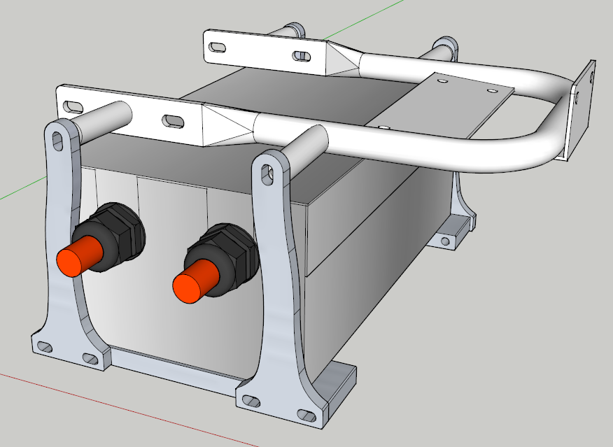

Heb de steunen helemaal uitgetekend nu, denk dat het zo wel gaat worden. Op de tekening past het in ieder geval allemaal goed. ;)
Weet niet hoe ik het er nog mooier op kan maken. :lol: Vraag me wel af of het zo stevig genoeg is, lijkt me wel toch? Die controller weegt dus 7kg. De steunen hoeven alleen maar dat gewicht te kunnen dragen, komen verder geen trillingen vandaan en er komen zo ook geen krachten op te staan. ;)
Neem aan dat het hele gewicht wel op die onderste bouten in de steunen komt te staan, daarom dat ik daar ook 2 bouten per steun doe, gewicht dan wat verdeeld toch. :think:
Berichtdoor dimpower » 31 jul 2013 21:25
is nog geen 2kg per steun.valt goed mee.zal wel stevig genoeg zijn hoor.wat je ook kan doen om heel zeker te zijn is je beugels volledig laten doorlopen over je frame.dus zoals je nu getekend hebt,bevestiging ook zoals nu maar dan je beugel aan de bovenkant van je frame doortrekken naar de andere kant.zelfs moesten de uitlaatsteunen afbreken(wat me zou verwonderen) blijft alles nog hangen rond je frame.
Berichtdoor Firehuntah » 31 jul 2013 22:20
Die punten van de uitlaatdempers heb ik wel genoeg vertrouwen in aangezien ik ze niet eens gebogen krijg met een buis van bijna een meter. ;) Is dus wel stevig genoeg. Helemaal laten door lopen over het frame gaat niet, of in ieder geval niet bij de voorste. Daar zit het frame in de weg. Had ik ook al aan gedacht om een plaat overheen te lassen. Maargoed denk niet dat dat nodig zal zijn.
Maak me meer druk om die platen die onder de controller/behuizing komen, of dit wel stevig genoeg is met de steunen ertegenaan. Maarja dat is dus eigenlijk nog geen 1 kg per bout. Moet wel kunnen. ;) Komt zoiezo wel goed vast te zitten met nord-locks. Nja ik zie wel, laat de steunen gewoon zo maken en dan kan ik wel kijken of het allemaal stevig genoeg is. Kan anders nog altijd wel wat aanpassingen maken.

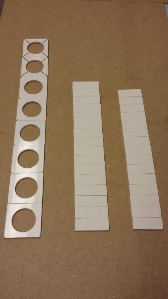

Nou, volgende stap voor de behuizingen. :roll:
Allemaal kleine stukjes gezaagd. Alleen wat minder recht dan gehoopt maargoed ben blij dat ik het toch op de zaagtafel heb kunnen doen. Had anders toch wel wat langer geduurd. :mrgreen: Wordt dus alleen weer vijlen nu.

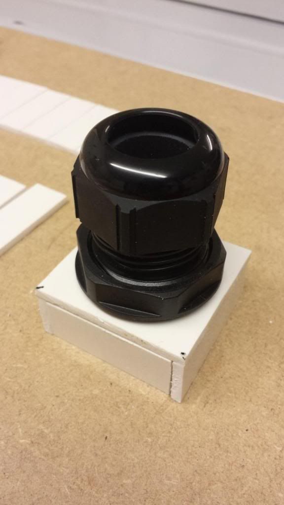

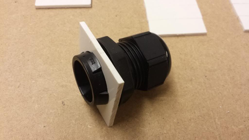

Deze kleine stukjes zijn voor de wartels waardoor de kabels uit de behuizingen zullen komen.
Eerst dus maar even zorgen dat ze allemaal precies gelijk en recht zijn, daarna weer lijmen en misschien ook nog lassen.
Ondertussen ook alle maten voor de steunen van de controller in de tekening gezet, deze kunnen dus ook al gemaakt worden. Als ik tenminste een bedrijf kan vinden, hopelijk komende week aangezien de bouwvak hier eindelijk voorbij is.

Vandaag maar eens begonnen met die kleine stukjes te lijmen. Was van plan deze stukjes eerst helemaal gelijk en recht te maken maar lukte niet echt met het gereedschap wat ik hier heb. Dus netjes maken doe ik naderhand wel weer als alles vast zit. ;)
Morgen nog even bij de andere gaten, dan de bovenkant vlak maken en de vierkante plaatjes erop. Weinig werk eigenlijk maarja moet lang wachten tot de lijm echt gedroogd is.
