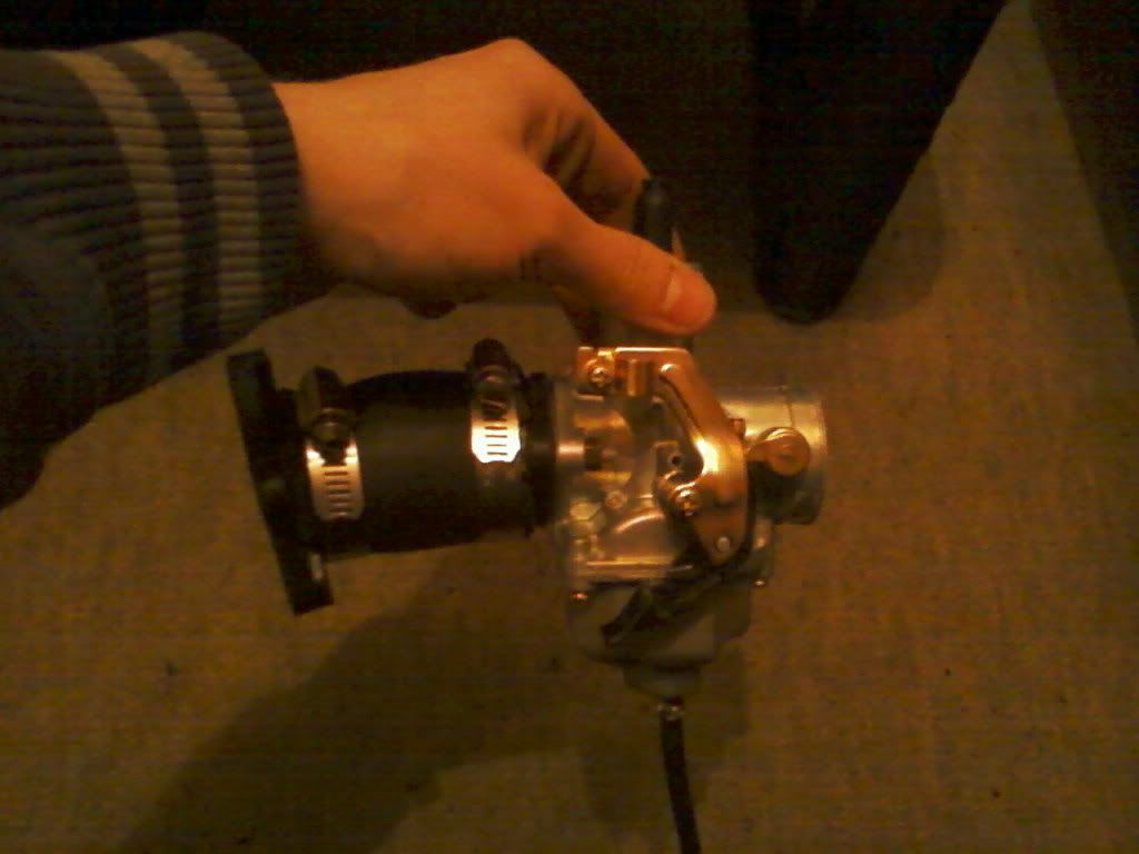

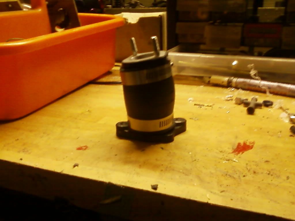

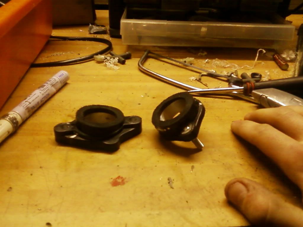

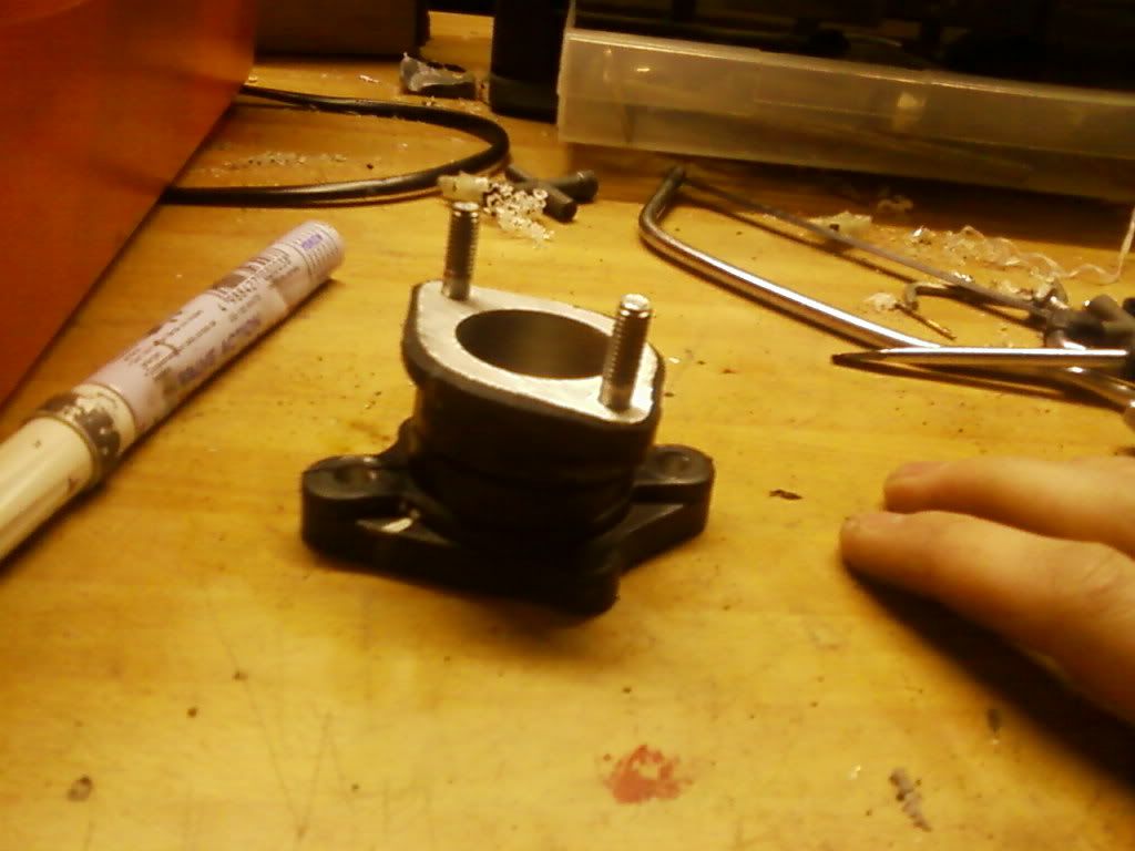

Berichtdoor quadster » 23 jan 2011 21:46
ik ben even bezig geweest met de inlaat.
heb iets bedacht, en ik hoop dat het werkt.
ik heb eigelijk een standaard inlaatje gekocht,
door midden gezaagd.
even naar de praxis, flexibel afvoer-stuk gehaald
en dit is het resultaat:
heb er ook een nieuwe carb bij gehaald, die vorige was ook niet helemaal 100% meer
>ben er nog druk mee bezig<

Re: 200cc custom replica racer
Berichtdoor bammertje » 23 jan 2011 21:51
zorg wel dat je je luchtfilter ergens aan vast maak anders gaat je 'flexibele' spruitstuk ook naar de klote.
Berichtdoor quadster » 23 jan 2011 22:04
ja idd moet wel ff gebeuren,
met een tyrapje bij het filter.
zou wat zijn als die er af knalt tijdens het crossen ;)
Berichtdoor admin » 23 jan 2011 22:23
Gaat er meer om dat je de filter incl flex spruitstuk dermate fixeert, dat het flexibele gedeelte niet scheurt. Want dat is wat er gebeurd als het teveel heen en weer kan gaan. ;)
