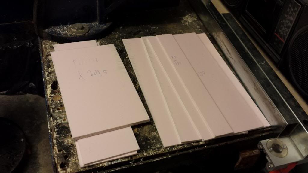

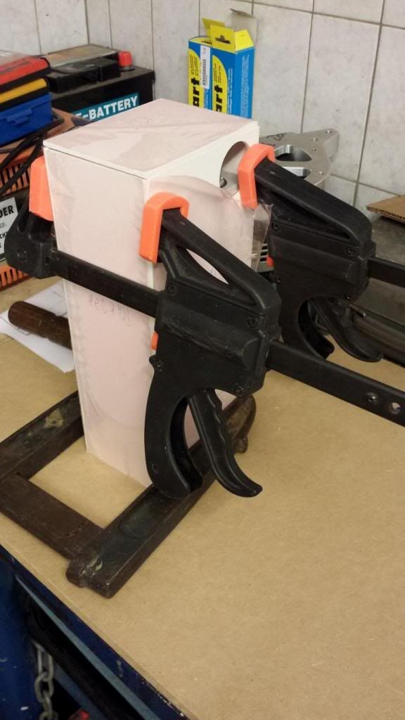

Weer beetje dezelfde foto's maargoed. :lol: De 3e behuizing is nu helemaal gelijmd en platen voor de laatste behuizing zijn gezaagd. Deze zal het lastigste zijn om in elkaar te zetten aangezien het niet gewoon een rechthoek is, zitten wat meer hoeken in. Maarja gaat ook wel weer lukken. ;)

Zoals ik al dacht, die laatste behuizing is toch wel wat lastig. ;) De maten moeten echt perfect kloppen anders zal het niet helemaal gaan passen allemaal. Moest ook een stukje uit 2 platen frezen, ging toch best goed. Alleen smelt dat plastic nogal snel aan de frees vast. Maargoed 3 delen zijn weer aan elkaar gelijmd nu, moet hier alleen nu 3 dagen over doen aangezien het meer platen zijn dan bij de andere behuizingen. Kan niet alles tegelijk doen want dan gaat het waarschijnlijk beetje verschuiven allemaal.
Hoop dus in het weekend de behuizingen allemaal in elkaar hebben. Dan doe ik ze allemaal aan de binnenkant nog eens extra lijmen en aan de buitenkant dicht lassen.

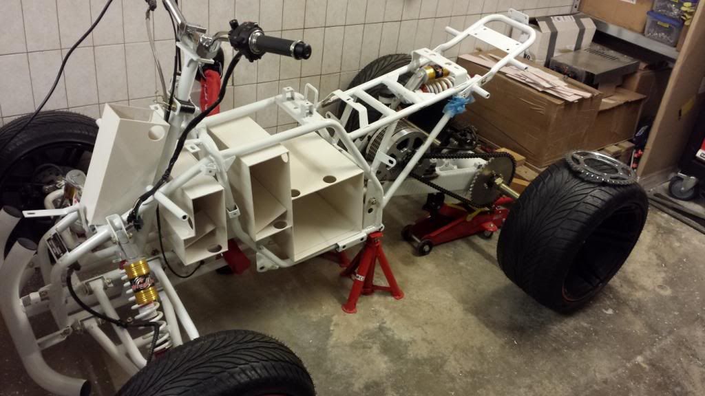

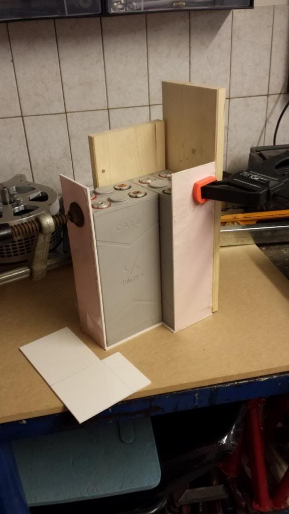

Laatste behuizing is nu ook 'klaar'. Was beetje lastig met die hoek erin maar is toch goed gelukt. De accu's zitten stevig erin en kunnen toch ook nog makkelijk eruit worden gehaald.
Hier kun je zien hoe die 2 laatste behuizingen komen te zitten.
En hier het geheel.

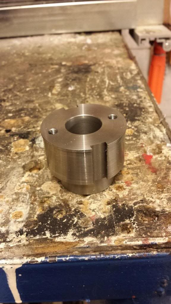

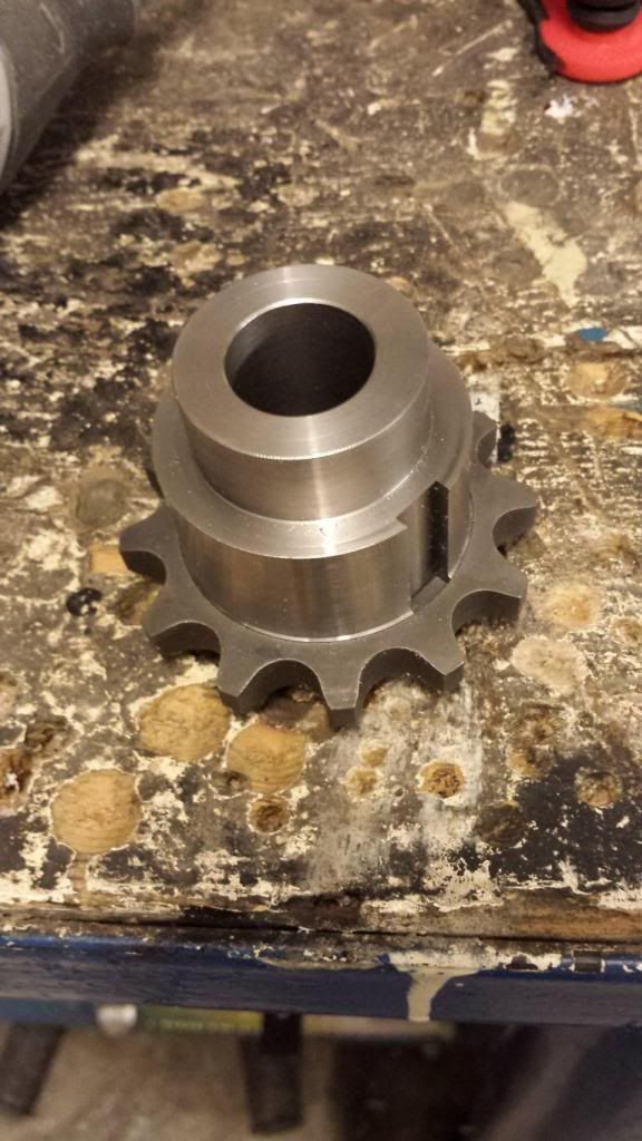

Nou, eindelijk weer wat vooruitgang. Ofja, ben eigenlijk weer waar ik anderhalve maand geleden was. De nieuwe adapter voor het voortandwiel is gemaakt. Had voor RVS gevraagd maar is staal geworden. Nu lijkt me dit achteraf gezien toch wel beter, heb hier ook contact over gehad met een ander bedrijf. Zij zeiden dat RVS voor deze toepassing waarschijnlijk niet stevig genoeg was. Past in ieder geval allemaal goed nu, is ook totaal geen speling meer tussen de adapter en het tandwiel. Alleen wel een heel klein beetje speling tussen de as en de adapter maar dit is echt minimaal. Het komt zoiezo toch goed vast te zitten.
Moet nu alleen op zoek naar een draadvonker voor de binnenste spiebaan in de adapter en het tandwiel te kunnen maken. Kan schijnbaar niet op een andere manier. Maar daarna heb ik het dan ook wel echt zoals ik meteen op het begin al wou hebben.

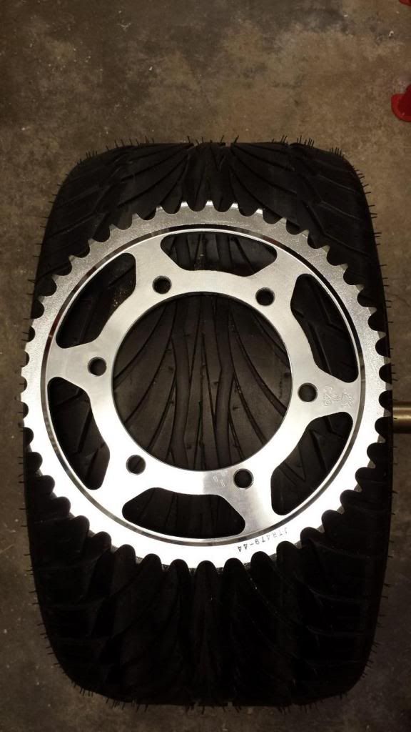

Vandaag ook nog wat anders binnen gekregen. Mijn nieuwe achtertandwiel, stalen 44 tands van een Suzuki GSX-R 1000. Het aluminium tandwiel zal een nieuw leven krijgen als adapter. ;) Moet dit nog even uit tekenen met alle maten en dan laten frezen. Het achtertandwiel komt dan iets meer naar binnen toe waardoor de ketting precies recht zal lopen.

Zal wel moeten met zo'n elektromotor, anders te hoge top en te weinig trekkracht met originele tandwiel. ;) Ben dus maar meteen voor een tandwiel van een bekend type gegaan, zal in de toekomst alleen maar handig zijn. Is ook veel keuze in het aantal tanden dus kan nog het een ander veranderen.

Berichtdoor chevy35 » 12 jul 2013 23:21
wij hebben een draadvonkmachine staan !
maar normaal trek je zo een spiebaan erin met een "broods of broodje"
http://www.rcagh.nl/images/arjo5.jpg
even van iemand gekopieerd :
hieronder: het steken van een spiebaan in een gat, de meeste mensen noemen dit een trekfrees (al duw je hem met een pers erdoor). officieel heet dit broachen (niet 100 % zeker van spelling). dit broachen gaat in 2 gangen 1e keer gewoon erdoor en de 2e keer met een vulplaatje achter de "rug" van de frees zodat de spiebaan dieper word.

Berichtdoor Firehuntah » 13 jul 2013 11:19
Heb hier even naar gezocht en het heet brootsen hier. ;) Zou inderdaad ook kunnen maar draadvonken lijkt me toch wel wat nauwkeuriger. Heb ook al paar bedrijven hier in de buurt gevonden alleen even informeren wanneer ze het kunnen doen en de prijs. Of misschien bij jullie? ;) Weet niet waar het bedrijf ligt.
