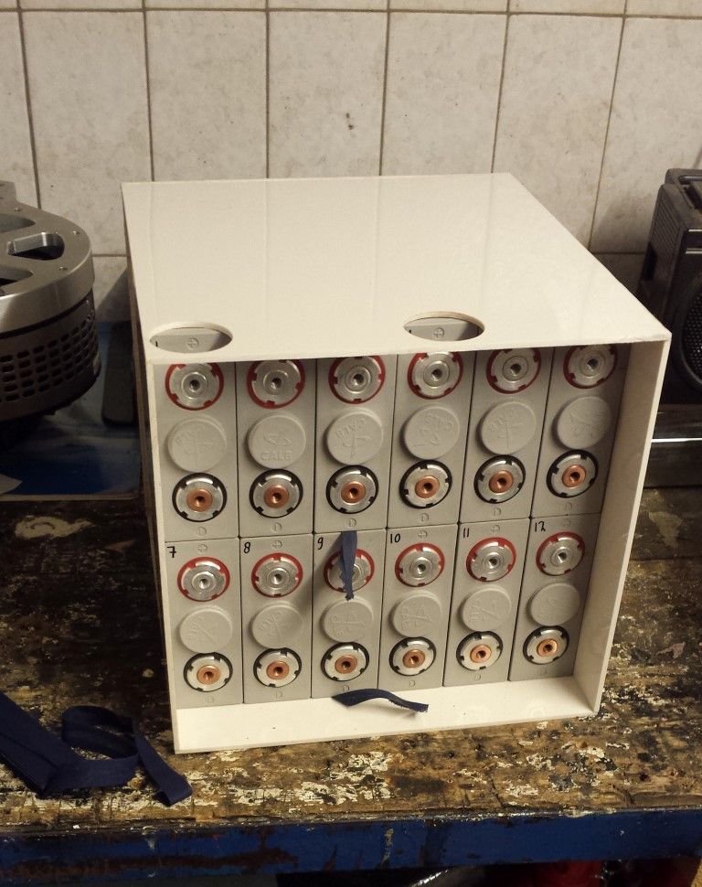

Zoek alleen ook nog een oplossing voor de accu's weer eruit te kunnen krijgen als ze eenmaal erin zitten. :think: Denk een smal plastic lintje ofzo om een van de accu's zodat ik die er altijd uit kan halen. Daarna krijg ik de rest er ook wel uit.

Jup beste is om 1 accu een touwtje/lintje te doen net als z'n pouch ofzo voor je telefoon

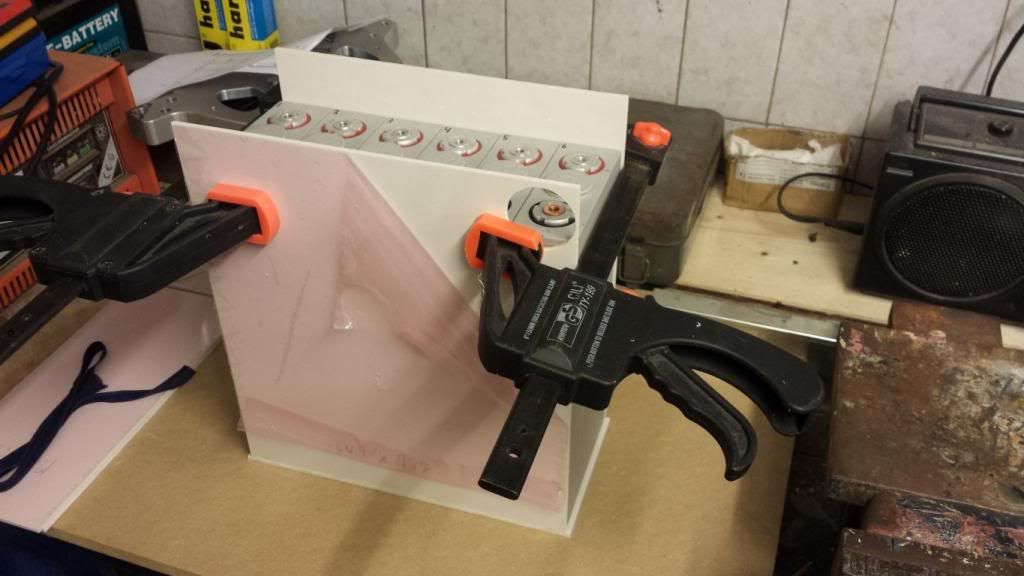

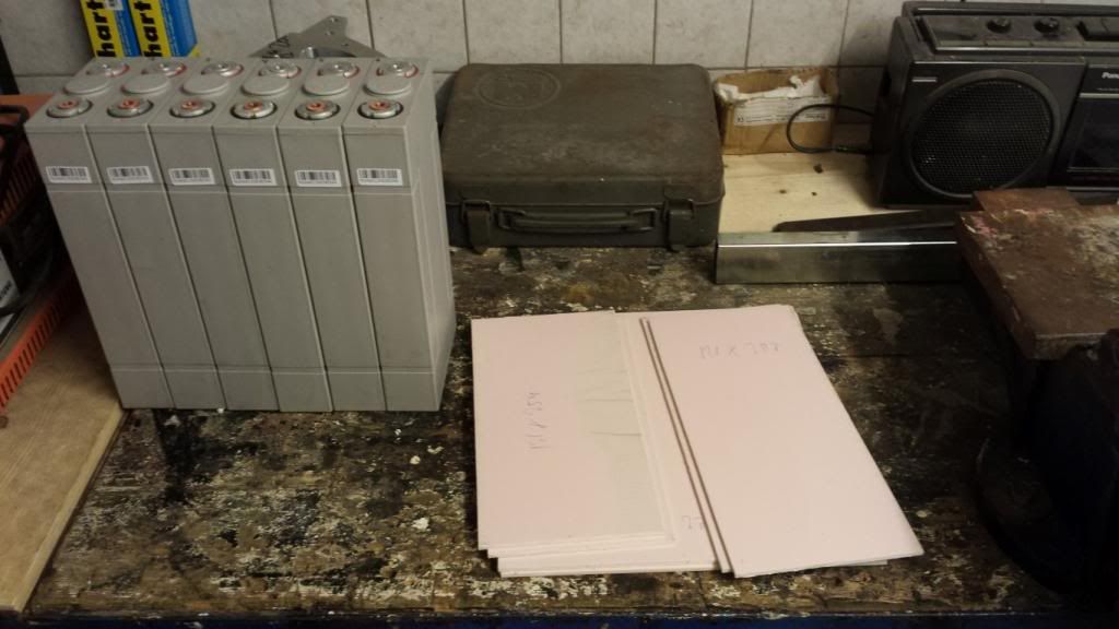

Berichtdoor Firehuntah » 20 jun 2013 21:17
Denk dat alleen zo'n L profiel aan de onderkant en misschien bovenkant wel genoeg zal zijn. Heb nu de hele bak in elkaar en is echt al erg stevig met alleen de lijm nu. Ga het dus aan de buitenkant nog allemaal dicht lassen zodat het nog wat steviger wordt en wat netter afgewerkt.
Had ook wat katoenen lintjes gevonden, kan hiermee wel een accu eruit krijgen als ze allemaal erin zitten. Maar zit allemaal goed vast, toch best veel kracht nodig voor die ene eruit te halen. Komt ook doordat ik die laatste plaat heb gelijmd zonder alle accu's erin. Was eigenlijk niet zo'n goed idee want aan die kant gaan de accu's nu best lastig erin en eruit. Maarja het past wel nog net.
Dit weekend de platen voor de andere 3 behuizingen ook maar zagen en die ook allemaal lijmen. Daarna kan ik met de kleinere delen beginnen.

Berichtdoor Firehuntah » 22 jun 2013 21:27
De 2e behuizing is nu ook in de maak. ;) Weer wachten tot de lijm is gedroogd.
Morgen weer verder hiermee en ook meteen de 3e behuizing. De 4e zal wat lastiger worden, zit nog een extra hoek in. Denk dat ik daar pas komende week mee kan beginnen.
