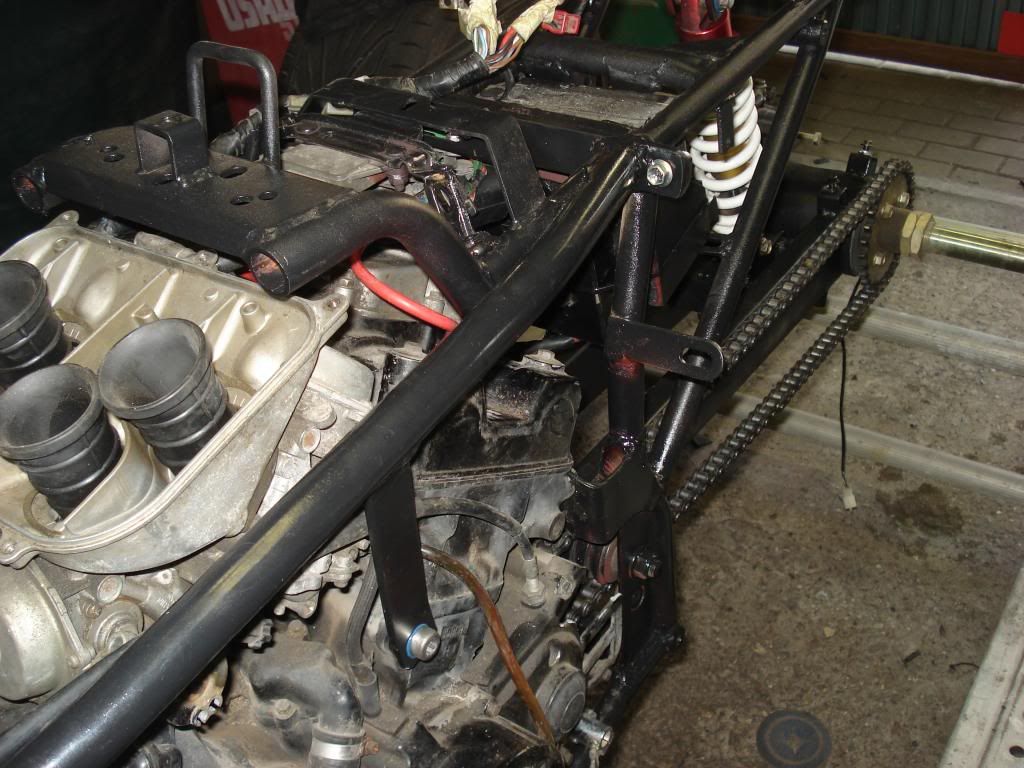

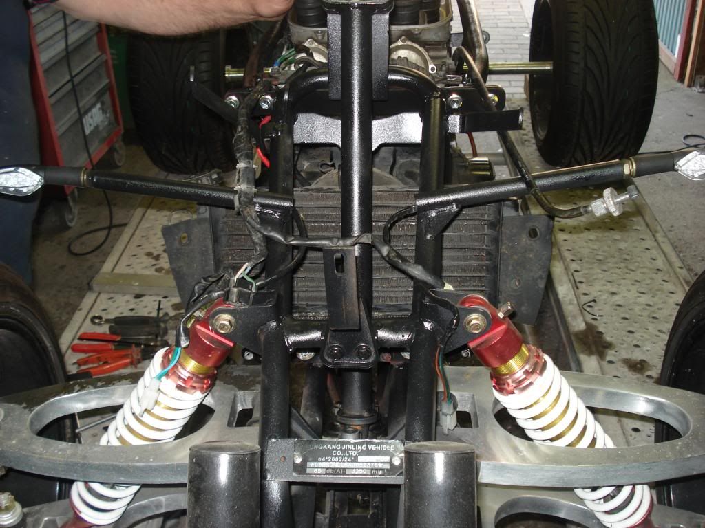

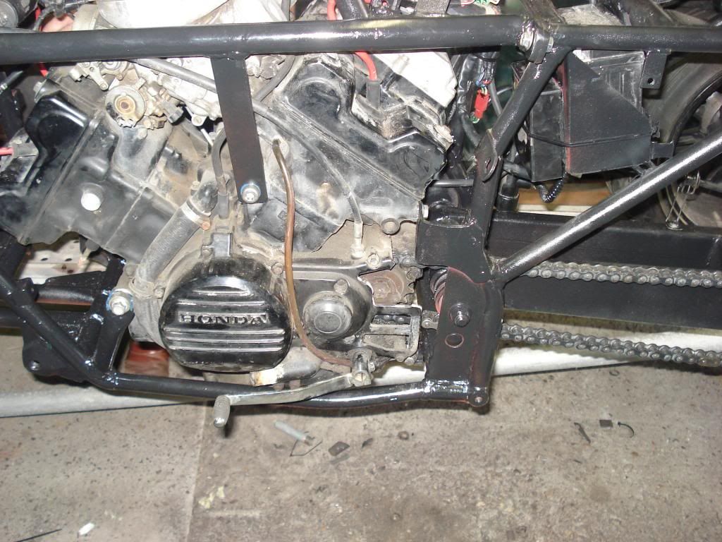

Gisteren enkele uren voortgewerkt.motor terug uitgehaald.frame verder opgelast,motor terug erin,verder gewerkt aan elektra,radiator en oliekoeler gemonteerd.stuur verhoogt met bussen.achterrek gemonteerd,achterveer teruggeplaatst,....
ook al eens gewoon de kappen op gelegd om te zien of alles nog een beetje pasbaar is. :crazy: tot grote vreugde zal het meevallen. :D :D

Kom je nu ook wat hoger op de quad te zitten of lijkt dat maar? En vertrouw je dat wel met die bussen op het stuur? Ziet er minder stevig uit dan hoe het origineel zit. :eh:

Lekker bezig idd die bussen kan je die niet beter vast lassen ofzo dan zitten ze volgens mij wel steviger

die bussen zijn echt wel degelijk hoor.ze zijn 5mm wandig.die lopen zeker niet weg.toch liever die bussen dan de stuurstang doorschijven en stuk tussenlassen.dan zou ik vlugger opteren om een compleet nieuwe stuurstang te maken.

Ziet er echt netjes uit man mijn petje af daarvoor ben het alleen wel met firehuntah en bbqbarman eens wat betreft de bussen van je stuur ....
Het is inderdaad dikwandig maar het zit maar met 2 bouten ... Met 4 had ik er niet bang voor geweest maar het moment op de bouten is veel groter geworden en durf te wedden dat als je je stuur helemaal draaid en dan kracht gaat zetten er beweging in zit dus zou ze tog in ieder geval vastlassen of tog je stuurstang verlengen ...
Verder ziet het er nogmaals perfect uit en zeg het enkeldvoor je eigen veiligheid dus je mag uiteraard ook denken bak lekker een ei hahaha
