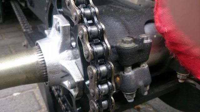

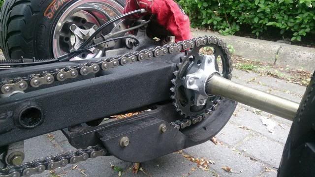

nee daar de verhouding van bekend, maar zo als het nu is lukt het ook wel.
Ik vind wel dat deze ketting al beter er onder staat als die dunne, ff dingetje voor oplossen zodat ook andere op kleine wielen kunnen rijden.

Tuurlijk, was nog niet zover vandaar.
voor 520 14 tands en achter een 32 tands.
Het past er niet zomaar op helaas, er moet het één en ander worden aangepast.
Ik zal er wel foto's van maken met uitleg, nog even geduld hebben zodat het ook 100% inorde is.
