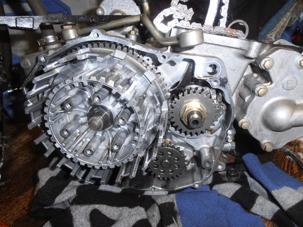

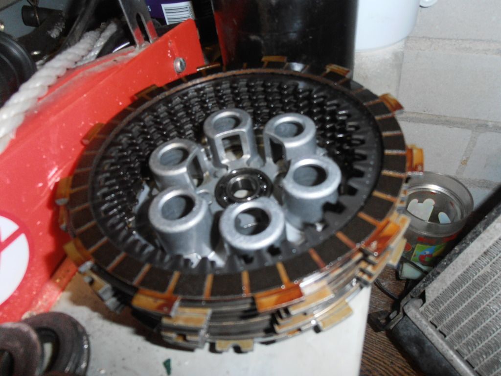

Berichtdoor Peanut » 01 jul 2012 08:12
Na vandaag gaat mijn 2e motor helemaal uit elkaar.
Dankzij Cuijlenborg ben ik in het bezit van de juiste documentatie daarvoor.
2e blokje gaat open en lagers worden vervangen. Daarna een nieuwe zuiger aanschaffen en plaatsen..
Houdt mij weer even van de straat, en het blijft leuk.
Natuurlijk...foto's volgen ;)
Re: Dinli 450

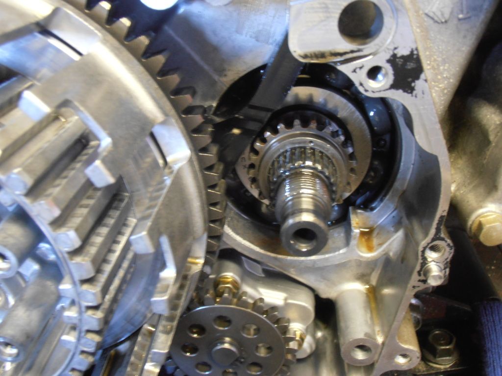

Berichtdoor Peanut » 01 jul 2012 19:18
Aangezien mijn Dinli vanmiddag bijna het Wilhelmus begon te zingen met zijn lagers... ben ik alweer begonnen met het openhalen van mijn 2e blokje om deze van nieuwe lagers te voorzien.
Koppelingshuis en vliegwiel zal ik even bij een vriend van mij laten loshalen. Die moeren moeten maar even los met luchthamer.
Ondertussen wel beide kappen eraf, platen eruit, schakelpook en voortandwiel eraf, onsteking eraf. En niet te vergeten: de grote moer van de krukas af gekregen om de distri ketting te verwijderen.
Dit zijn de leuk klussen. Dus van dit projectje houd ik jullie weer met fotootjes op de hoogte.
