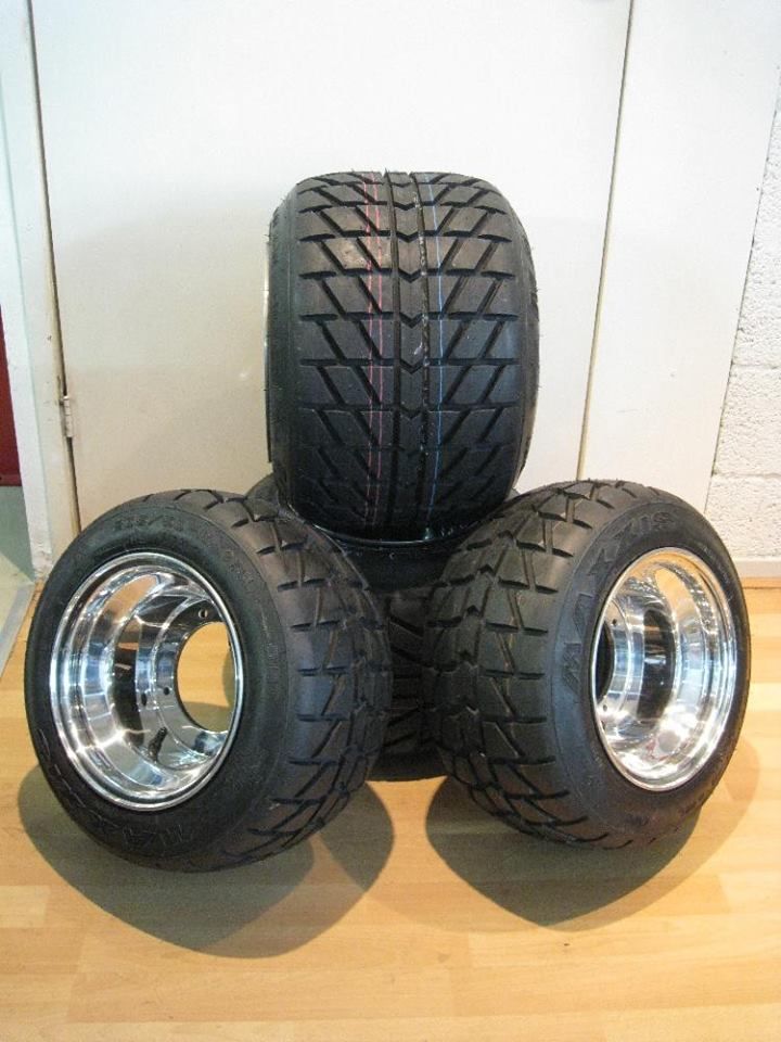

Gaskabel oplossing werkt goed geen slijtage gezien, achterveer weer soepeler gezet. Vandaag nog wat dingen nalopen en na een week weer een stuk rijden, ga nieuwe banden bestellen rondom 40 serie conti en toyo.
De 10 inch velgen is geen optie aangezien ik geen ander tandwiel voor achter kan vinden, is wel mogelijk maar dan kom je op een andere as en dergelijke uit. Misschien na een swap dat het er onder komt, maar ben nog niet uit welk blok er onder komt. Ik heb begrepen dat de max 600 komt dus daar wil ik wel eens mee rijden, misschien dat dat blok er onder komt.

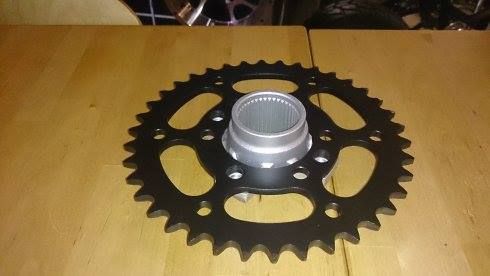

Berichtdoor scania-driver » 20 nov 2013 18:44
Inmiddels mn tandwiel meenemer aan laten passen, kan dus nu div tandwielen plaatsen en op de 10 inch rijden.
We gaan eerst een 38 tands proberen en kijken hoe en wat, hij kan tot 30 tands.
