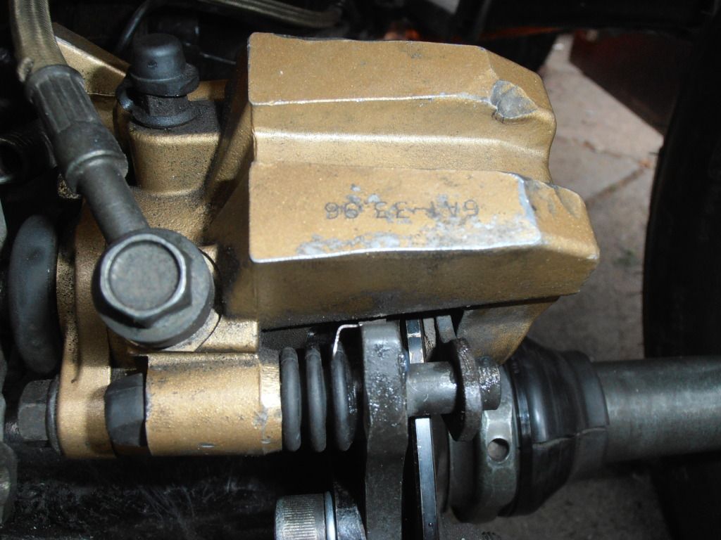

Beetje vreemd. Hij werkt goed. Echter laat de schijf niet uit zichzelf los.
Met een klein tikje op de klauw wel..

is het dan niet gewoon een kwestie van je cup reinigen en verse olie erin??
want vaak zit er dan een aanslag op die je zo eraf kan poetsen/schuren,
daardoor blijft hij er dan op plakken/hangen

Dus met rem reiniger schoonmaken en koperpasta op smeren

Is al gesmeerd, 200x heen en weer bewogen met die zuiger.
Hij doet gewoon wat ie moet doen. Hij komt naar buiten... en na het lossen van het pedaal trekt ie keurig zo'n 10e mm terug.
Behalve, op de stand waarop hij de schijf raakt. Dan blijft de zuiger echt staan.
Ik denk dat de keering binnenin zijn vorm kwijt is op dat punt.
Misschien dat andere blokken helpen, maar dan nog weet ik dat die keering niet 100% is. Nog even prutsen en kijken wat ik ervan kan maken. Maar anders een nieuwe klauw. Zijn wel mijn remmen. ;)

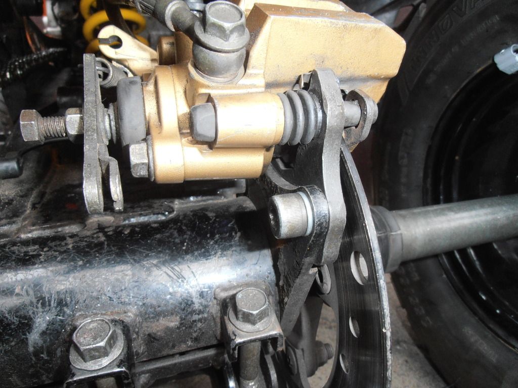

Berichtdoor Peanut » 06 jun 2012 17:32
Zojuist weer even bezig geweest.
De glijbussen zijn af. Teveel speling en blijven zelfs met flink wat vet haken.
Dat komt omdat de klauw iets scheef trekt in zijn pennen.
Dus toch andere klauw halen. Misschien ook maar direkt een ankerplaat erbij.
