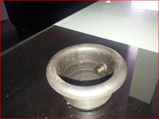

Peanut schreef:Het schiet al op. Heb via de quad concurrent een eindstukje met vonkvanger erin ontvangen.
Dit zal iets moeten dempen aangezien de opening al kleiner is hierdoor.
Indien dit niet het geval is kan ik het filter nog vervangen door een pijpje aangezien ik dan de flens al heb ;)
Jup flens is het belangerijkste
Maar jouw geluid moet je niet te erg dempen.
Re: Dinli 450
Berichtdoor DexterXL » 08 mei 2012 19:24
Weet wel zeker dat dit ander geluid gaat geven, dempt de zware tonen iets
en idd een pijpje eraan als het nog stiller moet :thumbup:
Re: Dinli 450
Berichtdoor Peanut » 08 mei 2012 19:52
Ik kan hier weer mee verder. Het is een standaard onderdeel. Hoop dat ie dan weer tussen de 80 en 99 DB komt te zitten.
Morgen proberen. :thumbup:
