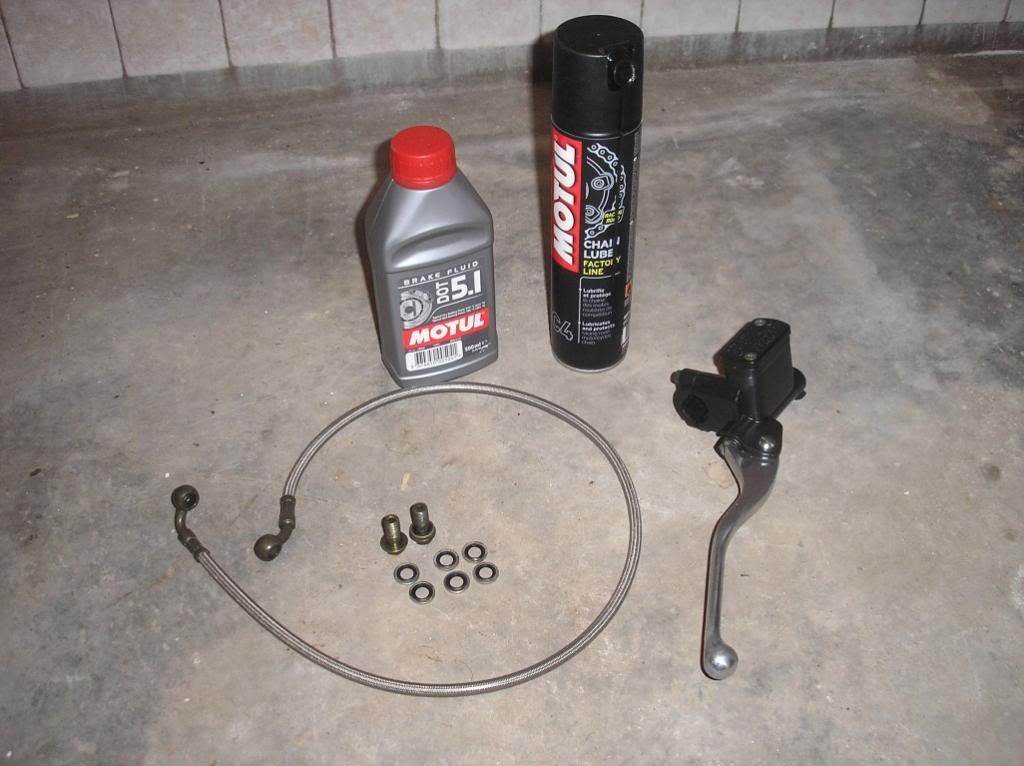

Vandaag mijn bestelling van ALG binnen gekregen, ook met dat beest erbij wat Akkie kreeg. Wel grappig dat ze dit erbij doen, vind ik toch wel een + voor hun. :mrgreen:
Dit weekend dus even de remmen scheiden. Wou eigenlijk eerst gewoon proberen zonder gescheiden remsysteem maar de remkabel die nu van rempomp naar t-stuk voor gaat zit in de weg voor de acculader goed te kunnen plaatsen. Als ik die remkabel dan toch al los moet halen kan ik net zo goed meteen alles scheiden. ;)
Heb ook dot 5.1 remvloeistof erbij maar op de remhendel zelf staat dat je alleen dot 3 of dot 4 moet gebruiken. Zou dit echt een probleem zijn dan als ik dot 5.1 gebruik?
Ook alvast wat kettingspray erbij, zal deze toch nodig hebben binnenkort. :)

als je dot 5.1 gebruikt moet je alle olie uit je remsysteem verwijderen.dot 5.1 mag niet gemengd worden met dot 3 of 4.
3en 4 mag je wel mengen.deze zijn op siliconebasis.de dot 5.1 is op minerale basis.als je de dot 5.1 mengt met 3 of 4 vormen zich kristallen in je systeem.dat heb je liever niet.
De gewone dot 5 (zonder de .1) is verkrijgbaar op siliconebasis.
dus geen enkel probleem als je alle "oude" olie er eerst uithaald.

De remvloeistof die er nu in zit gaat zoiezo eruit voor het remsysteem te kunnen scheiden. Of moeten de remleidingen en alles ook schoon gespoten met water ofzo dat echt de laatste druppel eruit is?
Ik lees overigens op een ander forum dat dot 5.1 wel te mengen is. Alleen dot 5 (die op siliconebasis is) kun je niet mengen. Dot 3, 4 en 5.1 zijn op minerale basis. Denk dus dat je het omgewisseld hebt en dot 5 in gedachte had. :mrgreen:
Dit heb ik tenminste gevonden:
"De gebruikelijke remvloeistoffen die aan de eisen van de automobielmarkt voldoen zijn DOT 3, DOT 4 en DOT 5. Zij verschillen voornamelijk in het minimale kookpunt dat de vloeistof moet hebben, respectievelijk >140° C, >155° C en >180° C. DOT 3, 4 en 5.1 zijn synthetische, op glycol gebaseerde vloeistoffen, en zijn onderling mengbaar. DOT 5 is gebaseerd op siliconen en mag NOOIT gemengd worden met DOT 3, 4 of 5.1. Als het wel wordt gemengd, dan ontstaat er vlokvorming in de vloeistof en is het remsysteem onbruikbaar. DOT 5 mag alleen maar gebruikt worden als het remsysteem nog nooit gevuld is geweest of gereviseerd. DOT 3, 4 en 5.1 tasten de lak aan en zijn hygroscopisch, DOT 5 tast de lak niet aan en is niet hygroscopisch. DOT 5 en 5.1 hebben in principe niks met elkaar te maken, alleen dat ze hetzelfde kookpunt hebben. Het nadeel van het niet-hygroscopisch karakter van DOT 5 is, is dat binnentredend vocht in het remsysteem druppelvorming kan gaan vertonen en zo de remwerking verminderen. Er is altijd veel verwarring tussen DOT 5 en 5.1, de naam had dan ook misschien wel beter anders kunnen worden gekozen."
Berichtdoor dimpower » 07 feb 2013 19:43
:oops: sorry.heb ik inderdaad omgedraaid.nog eens checken op je fles.staat er wel op van welke basis hij is. ;)
