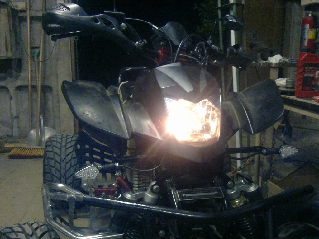

Stroomprobleempje zo goed als uit de lucht geholpen. Alles werkt en functioneert, alleen het dimlicht en het grote licht moet ik nog fixen.
Even op een rijtje wat ik allemaal gedaan heb laatste tijd. excuses geen foto maar wel filmpje :lol: .

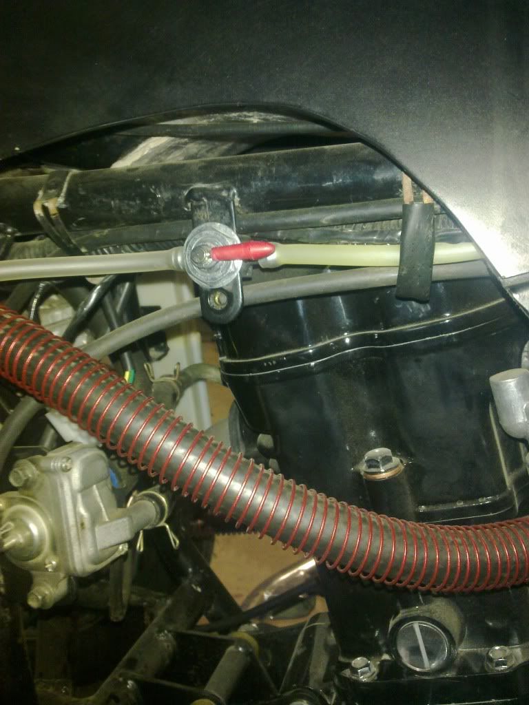

nieuw benzinekraantje, deze heeft 1 ingang en 2 uitgangen. Hiermee hoef ik straks alleen maar het hendeltje om te zetten, het pompje aan te zetten en er word zo een litertje sap in de tank gepompt :ugeek:

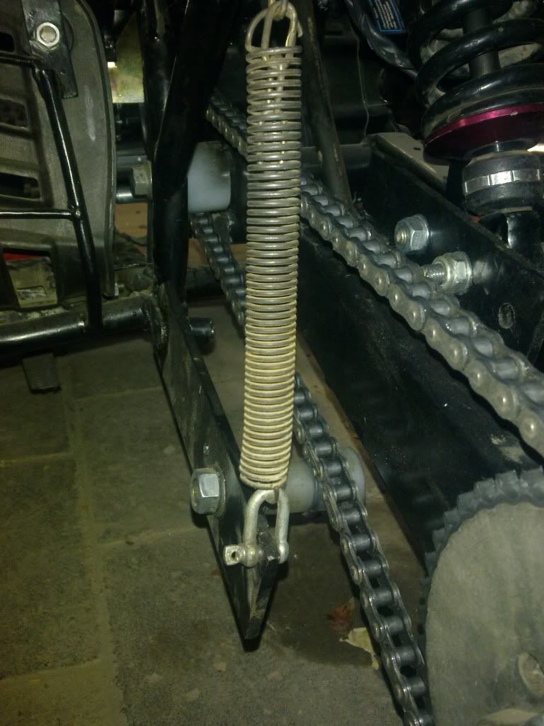

kettingspannertje weer gemonteerd. zwarte gedeelte opnieuw gespoten en de rol even goed ingesmeerd met siliconen spray. gaat weer van een leien dakje. Door verlaging gaat ketting nu heel lichtelijk schuin over de roller. Eerst had de rondvlak geslepen bout nog steun aan de achterbrug maar nu hij eronder hangt heeft hij lichte afwijking. Kga dit denk ik voorkomen door ketting iets slapper te zetten maar de spanning hoger te zetten. Zo komt de spanner iets omhoog en heeft hij lichtelijk steun zodat hij recht blijft. Enige nadeel is dat de ketting hierdoor misschien tegen het scharnierpunt van de achterbrug aankomt. Dit moet ik nog even zien hoe ik dit ga fixen :lol:

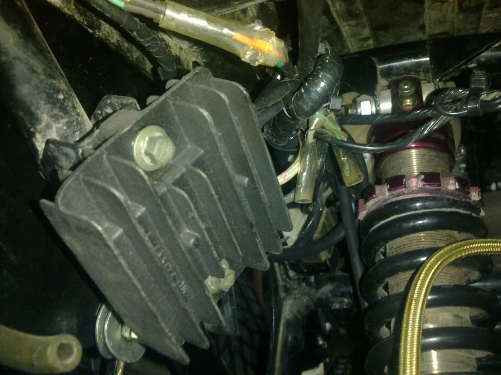

nieuwe spanningsregelaar, omdat de oude het nog wel eens vertikte om de koelvin te laten draaien. deze doet in ieder geval wel ze werk ;)

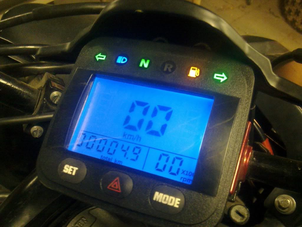

Ga nu nog proberen die temperatuurmeter op het display te monteren en kijken of ik die functie nog kan gebruiken, lijkt me wel handig om temp een beetje in de gaten te kunnen houden.
