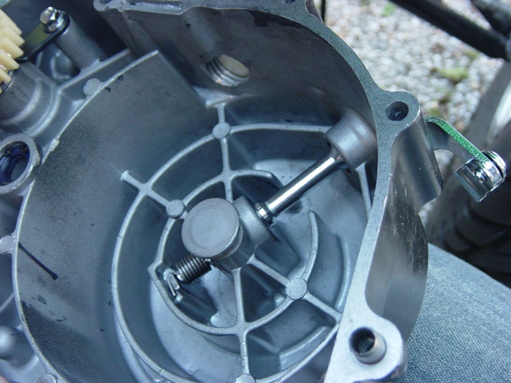

Het principe van de koppeling zoals ik het begrijp:
Het asje waar mijn koppelingkabel aan zit draait bij het aantrekken van de kabel.
* Daardoor word er een asje met een rond plaatje binnenin de motor uitgeduwt.
Deze duwt tegen een rollagertje dat weer in een ander asje zit.
Achter dat asje zit niks dan as gat.
Dat asje met rollager duwt de koppelingsplaten naar achter.
Voor zover hetgeen dat ik kan zien(jawel het blok is open aan de koppelingszijde en de pakking is kaduuk)
Waardoor(en nu komt mijn gok) er een as ingeduwt word ergens waar weer een tandwiel aan zit die de versnellingstandwiel vrij zet of niet.
Mijn gedachte en ik denk dat je hetzelfde bedoel is dat dat asje met het ronde plaatje (*) te kort is om de gehele kopelling ook maar genoeg naar achter te duwen.

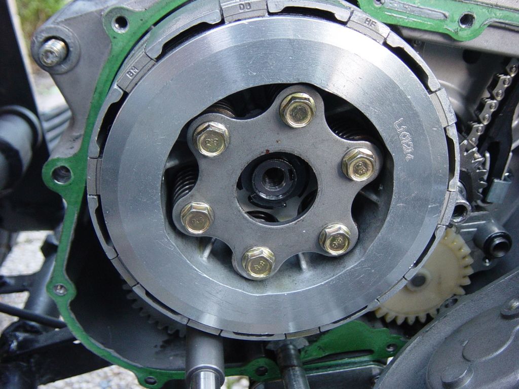

Wel het asje met het ronde plaatje was het dus niet.
Even opgevuld met een ringetje maar nog geen aktie.
Op de eerste foto in het midden het ronde plaatje wat naar buiten komt als je je hendel indruk.
De koppeling met in het midden de naaldlagers en de volgende foto zonder naaldlagers.
Hoe werkt zo'n koppeling en wat kan ik nog controleren ?
Ik vind het al heel wat dat ik het blok heb opengemaakt dus vraag me niet of ik de koppelingsplaten eruit haal. :D

Je koppeling bestaat uit (simpel gezegd) 2 delen, drukgroepplaatjes en
frictieplaatjes, beide hebben lipjes eraan zitten, deze liggen in je koppelingshuis
en de drukgroepplaatjes worden door je verenpakket (drukgroep) aangedrukt
op de frictieplaatjes.
Op het moment dat je je koppelingshendel inknijpt, beweeg je het asje in je
koppelingsdeksel, deze is excentrisch en drukt je drukgroep naar binnen, dus
drukken ze niet meer op je frictieplaatjes, waardoor je je voertuig vrij kunt
rollen.
Je koppelingshuis zit vast aan een as in je versnellingsbak, en vanuit je
versnellingsbak gaat hij aan de ene kant naar je krukas, en de andere kant
naar je tandwielas van de ketting.....
Wel 1 ding, het is wel degenlijk mogenlijk dat je voortandwiel draait ook al
staat hij in zijn 1e versnelling, maar zodra je de ketting erop hebt en hij staat
op zijn wielen, dan gebeurd er niets....dus je kan het pas echt testen
zodra hij aangesloten is en op zijn wielen staat ;)

frictieplaatjes die blijven plakken??
anders met de hand de drukgroep indrukken....eens zien wat er
dan gebeurd
