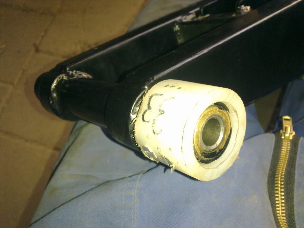

Heb eerst de ketting geleider afgemaakt. Deze was al op maat afgedraaid. Ik wilde hem alleen niet rond laten draaien op mijn achterbrug dus heb 2 gaatjes geboord en in die 2 gaatjes weer 2 gaatjes geboord zodat de kop van de bout erin past. Vervolgens ongeveer halve cm draad in achterbrug getapt zodat ik de boutjes kon bevestigen. Is wel goed gelukt :lol:

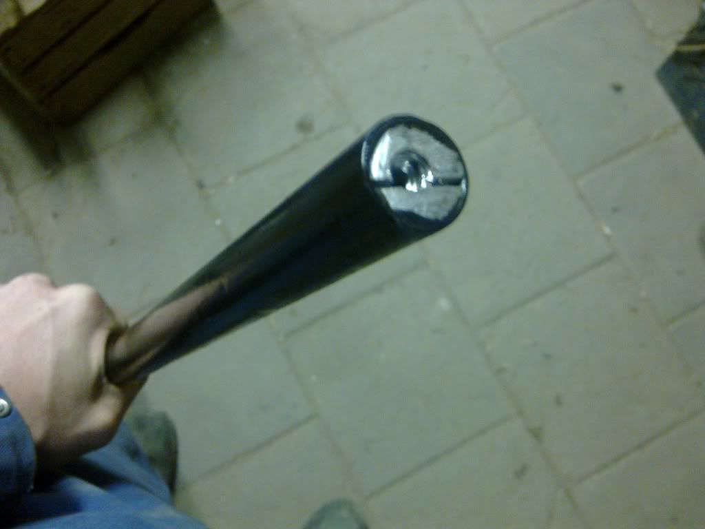

Heb ook nog hand kappen en hiervoor was ook nog bevestiging nodig in het stuur. Heb schroefdraad in het stuurgetapt, vervolgens het schroefdraad van een m20 bout gepakt(kop eraf geslepen) in het schroefdraad ook weer draad getapt voor de bout van de handkap en als laaste nog een gleuf in de bout gezaagd zodat ik hem erin kon draaien met de schroevendraaier ;)

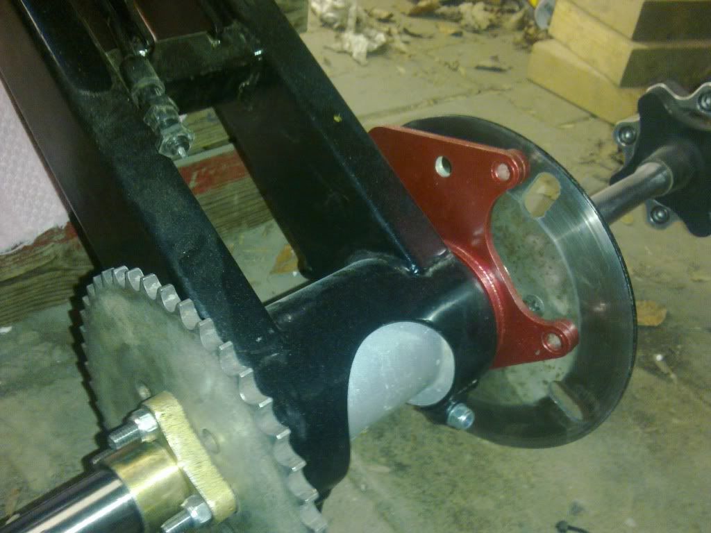

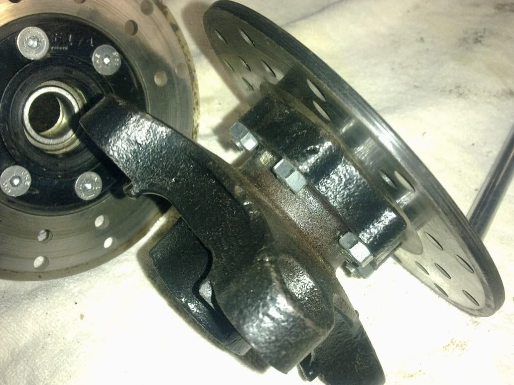

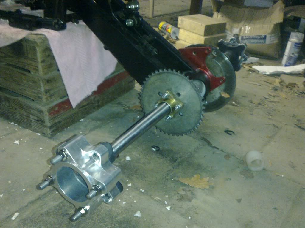

remschijven nog vastgezet

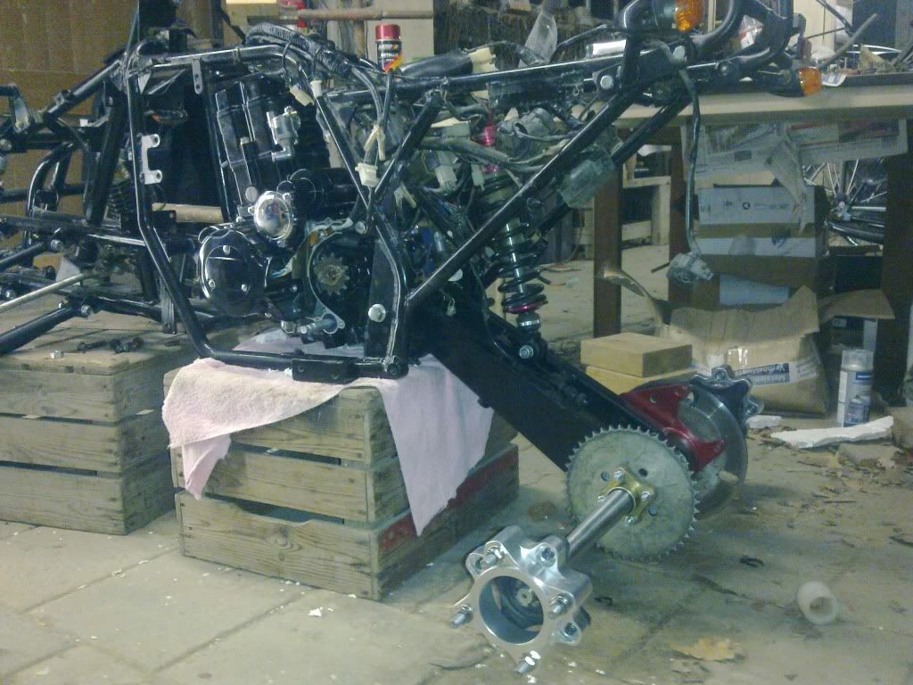

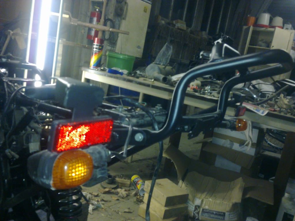

250cc versie achter rekje gemonteerd en de daarbij horende reflectorsteunen om de knipperlichten nog te kunnen vast zetten.
remklauwhouder nog metallic rood gespoten(kleur ziet er op volgende beter uit)
Heb ook de al zwarte achteras geschuurd en licht gepolijst en de spoorverbreders er alvast op gezet.

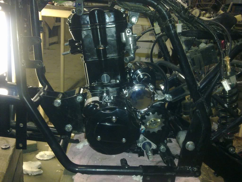

En als laatste het 250cc blok erin getakeld :lol:
spreekt voor zich :D ga alleen nog zwarte kapjes vervangen voor chrome kapjes.

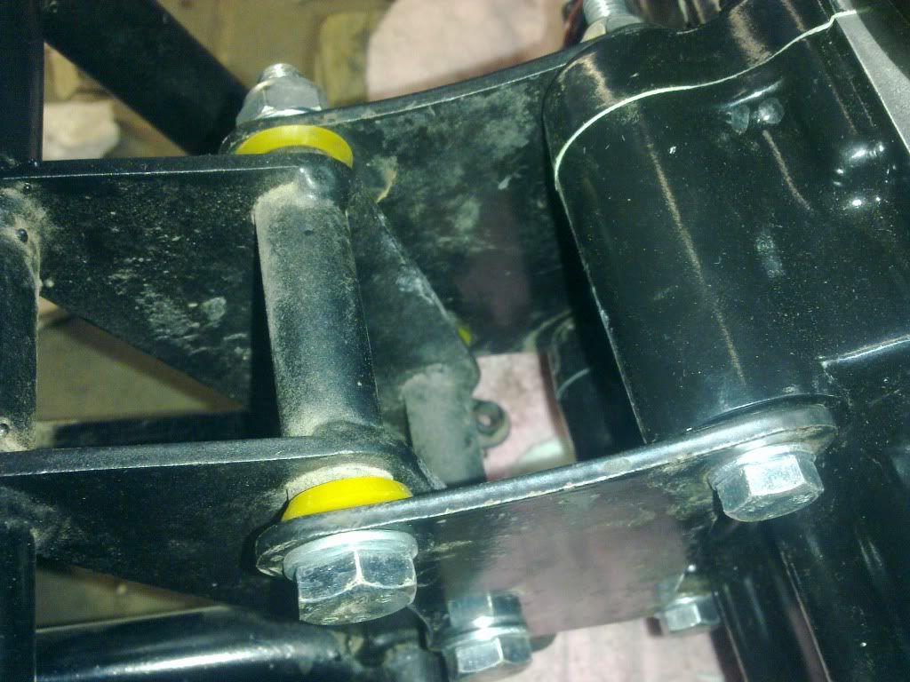

heel het blok rondom bevestigd met vulkolan (anti) tril rubbers
En zijn kontje :thumbup:

EricNelissen schreef:Goed bezig,
vraagje waar heb je die vulcolan rubbers bestelt ??
heb ze bij di-nagyio gekocht voor paar euro. Ik had er 14 besteld. Ik weet niet hoe de ophanging van jouw blok eruit ziet, maar je zal de ophangpunten met flink wat kracht stukjes moeten verbuigen en dan is het daarna nog steeds de kunst om ze er tussen te krijgen ;) maarja het resultaat telt :D
