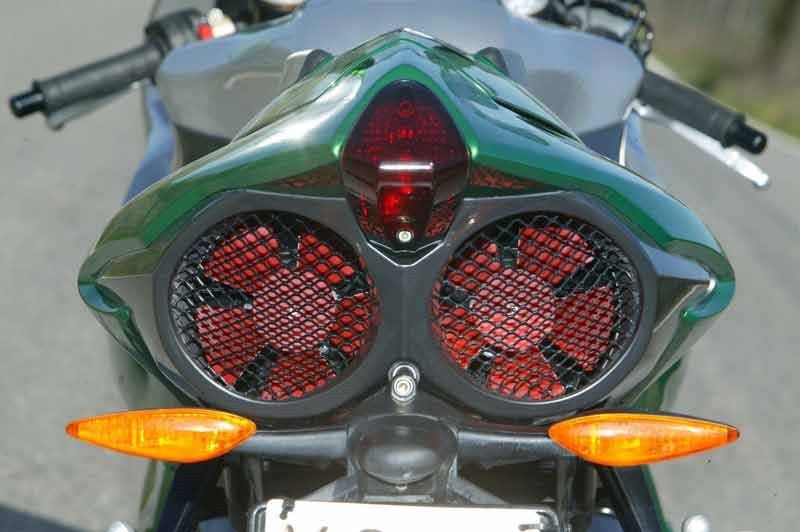

Berichtdoor admin » 01 apr 2015 23:08
Misschien is dit een optie :angel:
"kontje" van een Benelli Tornado...Daar zitten 2 fans in verwerkt :lol:
