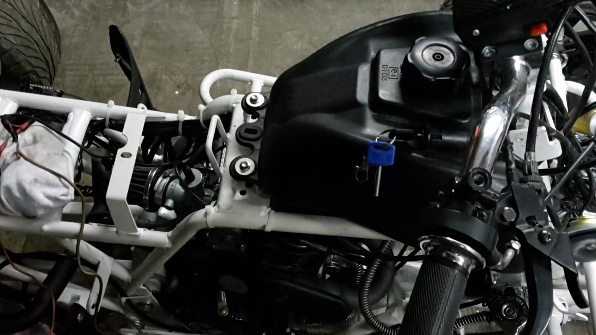

Berichtdoor darippert » 19 maart 2015 19:42
Maar gaskabel kon inderdaad nog een klein stukje losser, met dit als resultaat:
Loopt een stuk beter zo... :D
