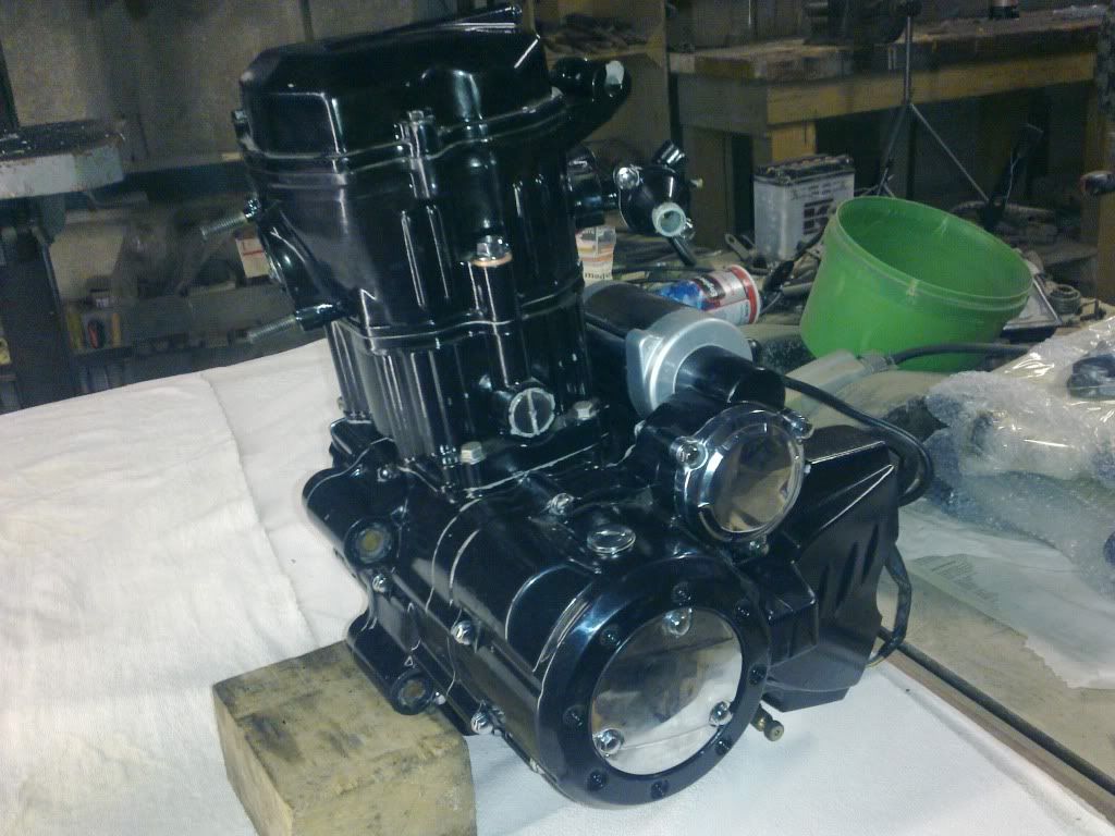

Was eerst nog bezig gegaan met reviseren blok 200cc. Hij is nu helemaal in elkaar. Ik moet alleen nog de kleppen regelen en zorgen dat het koppeling systeem weer werkt, maar daar heb ik nu even geen trek in dus ik zet hem even aan de kant :lol:
Hij is voor SALE :-)))

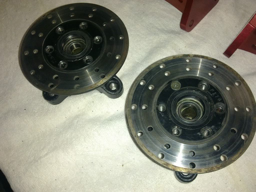

Daarna de remschijven van de oude naven(4*88) gehaald. Moes de kopjes van de bouten wel uitboren want ze zaten vast met loctide en gebruik die oude naven toch niet meer ;) dus waarom moeilijk doen :lol:
hier liggen ze al op de nieuwe naven(4*110)

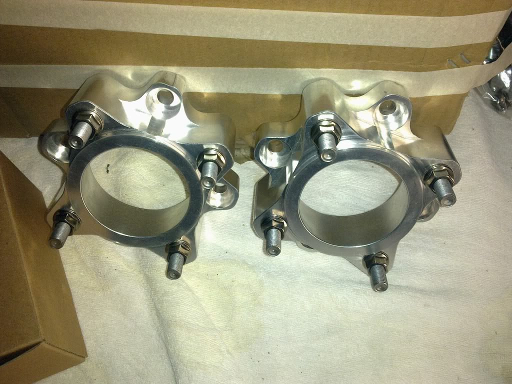

nog meer bling bling, spoorverbreders achter 2*4,5cm. steek 4*110. De centreer diameter is nog wel afgedraaid van 90mm naar 88m zodat ze op mijn alu. velgen passen.

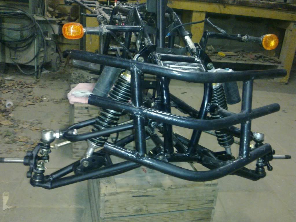

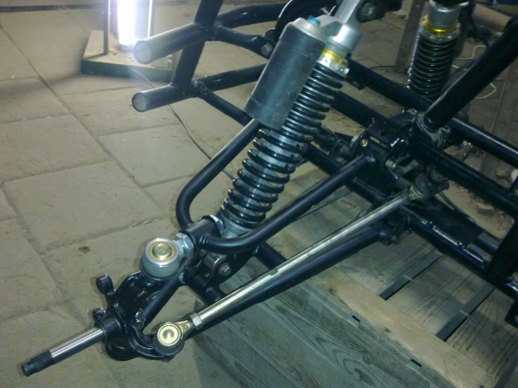

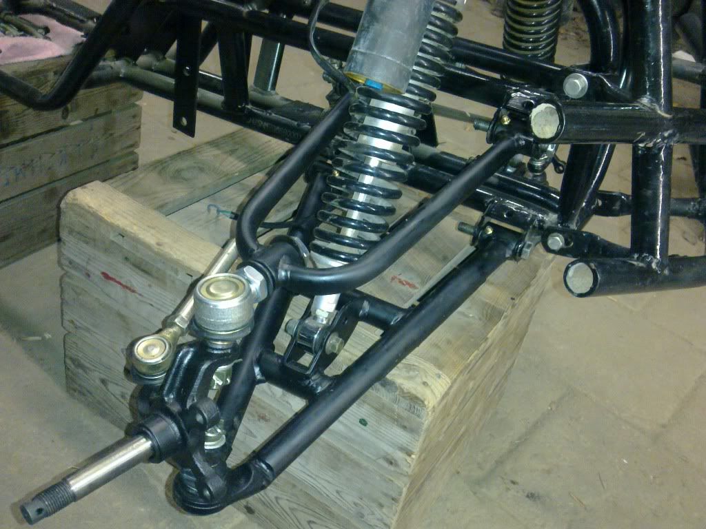

Vervolgens de nieuwe A-armen gemonteerd. Inclusief RT fuseekogels. En de nieuwe fusees zelf
bumpertje er ook maar meteen opgezet en veren gemonteerd.
Zijn lekker stevig die RT kogels. alles zit nu mooi in mekaar en geen speling :lol:

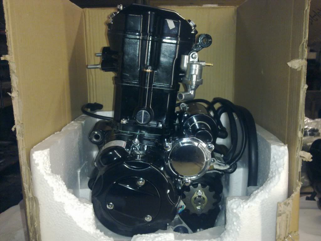

En als laatste het grootste pakketje uitgepakt :lol:

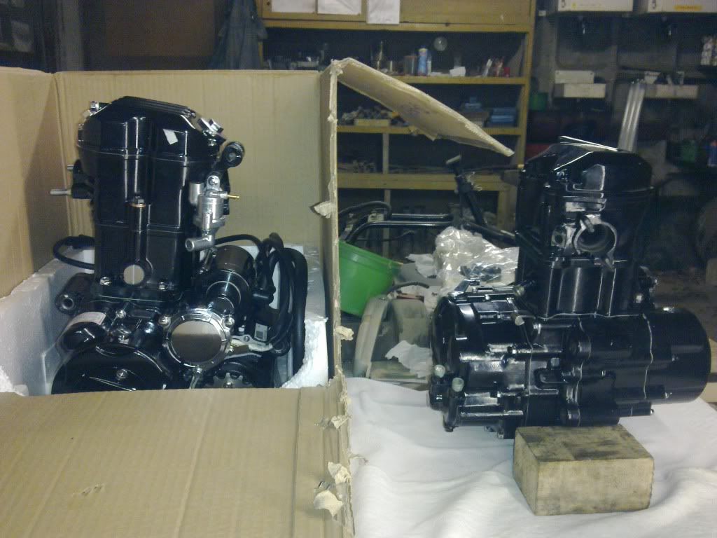

250 hele cc's(niet helemaal maar dat maakt niet uit :lol: )
Zie hem schitteren naast zijn kleinere broertje de 200cc
Het blok van de 250s-11b. Hoop hem zonder te veel moeite lopend te krijgen.Afbeelding
