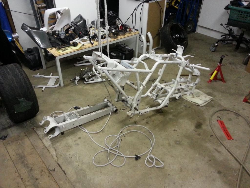

Ik ben vandaag weer een stuk verder, zit alleen nog met de achter as en de motor en dan is de JLA kaal..... ;) Is even kijken hoe ik dat ga aanpakken... :think:

Achteras is makkelijk, even de remschijf + adapter los maken (gewoon die 2 grote moeren op de as losdraaien). Dan die 3 lange bouten die op de achterbrug en remklauwplaat zitten eruit halen en je kan het lagerhuis met achteras en wielen zo eruit halen. ;)
Motorblok kun je het beste met een paar blokken hout ondersteunen zodat je die bouten van de ophangpunten los kunt halen zonder dat het blok naar beneden valt. :) Daarna gewoon eruit tillen, is niet echt heel zwaar.
Succes. :thumbup:

Eindelijk heel de JLA uit elkaar, zaterdag naar de "lasser" daarna stralen en dan in de hammerrite en hopen dat de roest voorlopig weg blijft.

Update: afgelopen donderdag is het frame van de JLA naar de lasser gegaan, ben benieuwd wanneer ik het frame terug krijg, dan kunnen we gaan schilderen.
Ik heb gekozen voor een zink coating, kleur: meer grijs als wit, maar dat mag de pret niet drukken het aller belangrijkste is dat het frame niet meer roest als je er alleen maar naar kijkt :|

Yess!, net gehoord van de lasser dat ik het frame kan ophalen :D
Zal eens kijken of ik hem vanavond kan ophalen, kunnen we gaan schilderen of pinselen zoals ze dat hier in Limburg noemen ....
