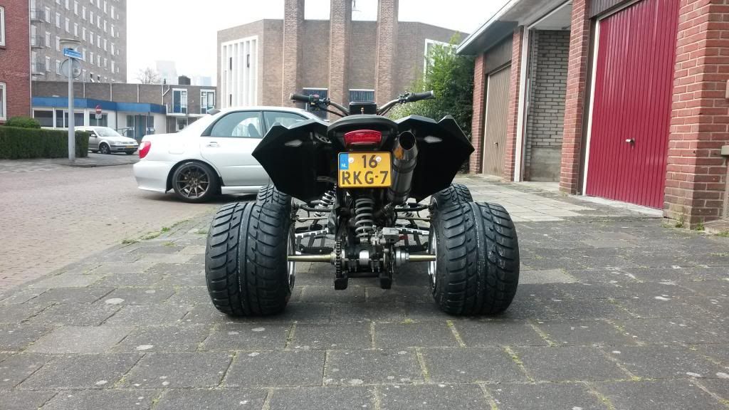

Update nieuwe rims op de wokpan.
Nou heb ik kwa lucht wat in de bandjes gaat niet veel kaas gegeten heb er 2 bar in gegooit is dit voldoende te weinig of te veel ?
Word nog 4,5 cm verbreed achter alleen de bestelling bij alg moto laat nog effe opzich wachten.
Greetzzz

Berichtdoor Firehuntah » 01 apr 2014 13:18
Ziet er goed uit. :thumbup: Bandenspanning is denk ik wat veel maar moet je gewoon proberen en kijken hoe jij hem het lekkerste vind rijden. Maar hoger dan 2 bar zou ik zoiezo niet gaan, het is geen auto he maar een hele lichte quad. ;)

Berichtdoor BBQBarman » 01 apr 2014 17:33
Welkom hier
normaal gooien ze 1 bar in ander kan je een beetje stuiteren
Maar je hebt dan wel kans dat tie gaat lekken

Berichtdoor Peanut » 03 apr 2014 12:37
Ik reed op de weg meestal met 0.9 bar.
Maar een trucje is om voor iets meer druk erin te doen. Hierdoor zal het profiel iets meer "bollen" waardoor je met de stuureigenschappen kan spelen.
Achter kan je mooi kijken na het rijden welk gedeelte er van het loopvlak het meest gebruikt wordt, en de druk zo aanpassen dat je loopvlak wat evenredig slijt. :thumbup:
Inderdaad vind ik die madmax met kleine wielen stoerder

Berichtdoor Z@@lo » 03 apr 2014 20:26
ik rij achter met 1 bar en voor met 0,5 bar.
achter reed ik eerst ook met 0,5 bar maar deze quad geeft meer druk op zijn achterwielen waardoor ik de band van de velg trok in de snelle bochten.
