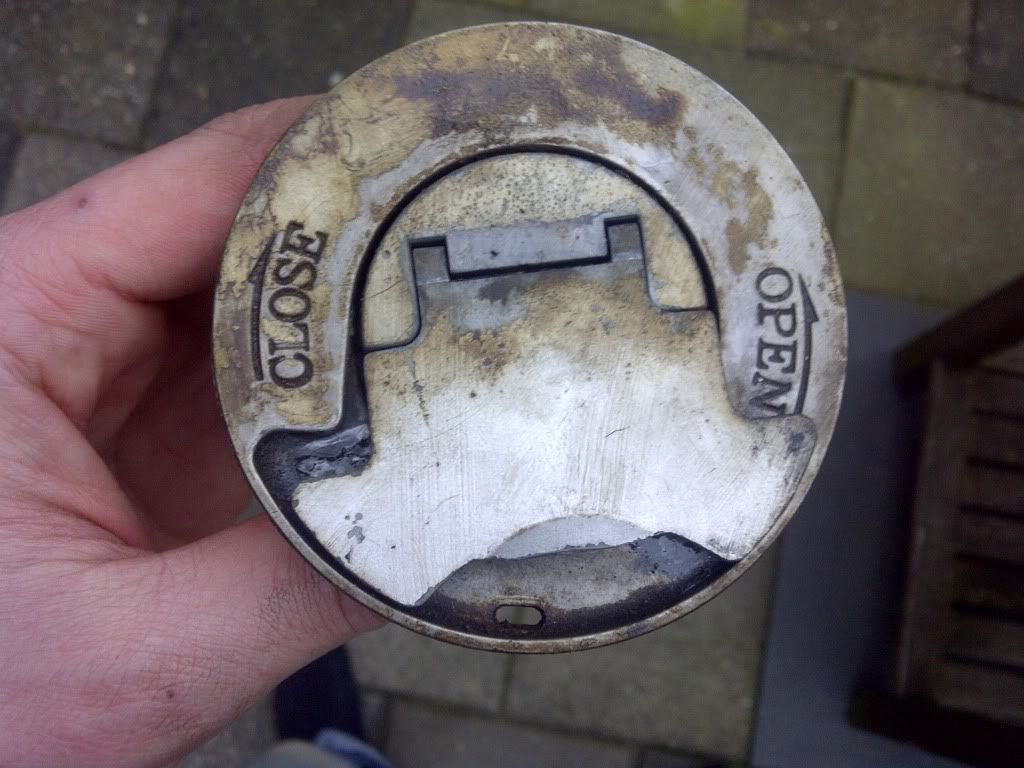

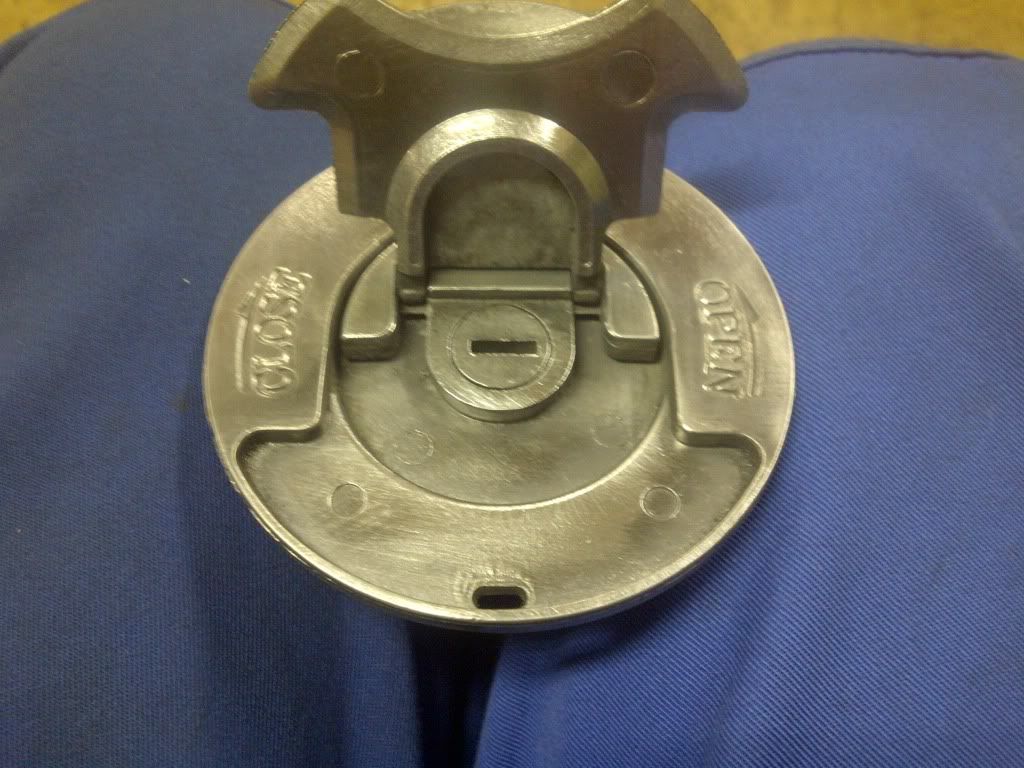

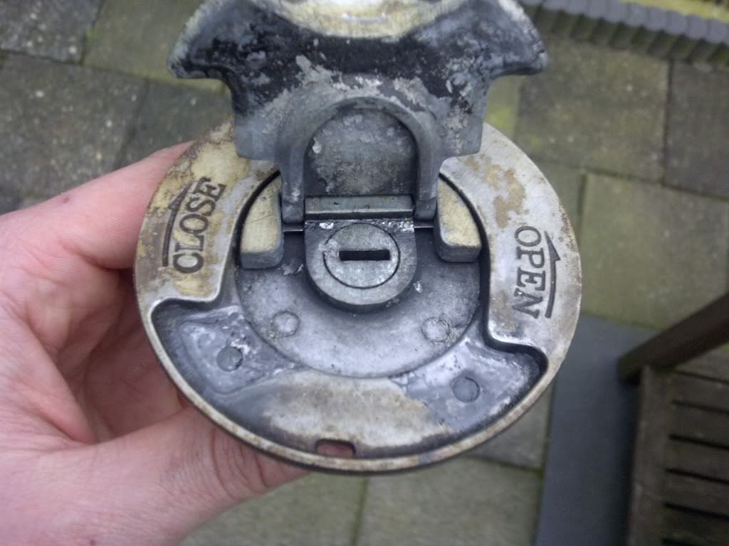

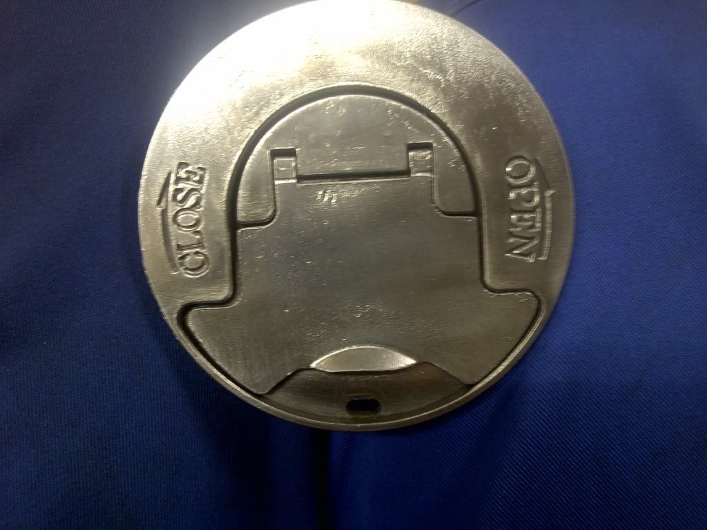

zo van de week even me tankklep onderhande genomen, wil nog meer delen gaan "polijsten" en dan met blanke lak spuiten zodat deze zo blijft en dan glimt alles mooi voor van de zomer. op werk met een staalborstel kop eroverheen gegaan en werkte perfect, dus ook maar een voor thuis gehaald, en thuis nog even gedaan maar deze was veel stijver ofzo waardoor ik nu diepe krassen in me tankklepje heb:(
maarja hier de foto's van voordat ik met me eigen staalborsteltje eroverheen ben gegaan.
dit was dus behoorlijk netjes alleen nu klote met die krassen achja..

Ziet er netjes uit, nog een beetje naboenen met metaalpolijst kan geen kwaad...

Berichtdoor freakout31 » 15 maart 2012 22:04
ik had nog een beetje met commandant 4 gedaan, werd wel wat beter nog mrja die staalborstel heeft t wel weer een beetje verpest nu helaas, t valt nog wel mee denk k

Berichtdoor Remq » 15 maart 2012 22:37
freakout31 schreef:ik had nog een beetje met commandant 4 gedaan, werd wel wat beter nog mrja die staalborstel heeft t wel weer een beetje verpest nu helaas, t valt nog wel mee denk k
Dan moetje hem met fijn schuurpapier over doen .en dan met koper poets werkt toppie :-))) :-))) :-))) :-)))

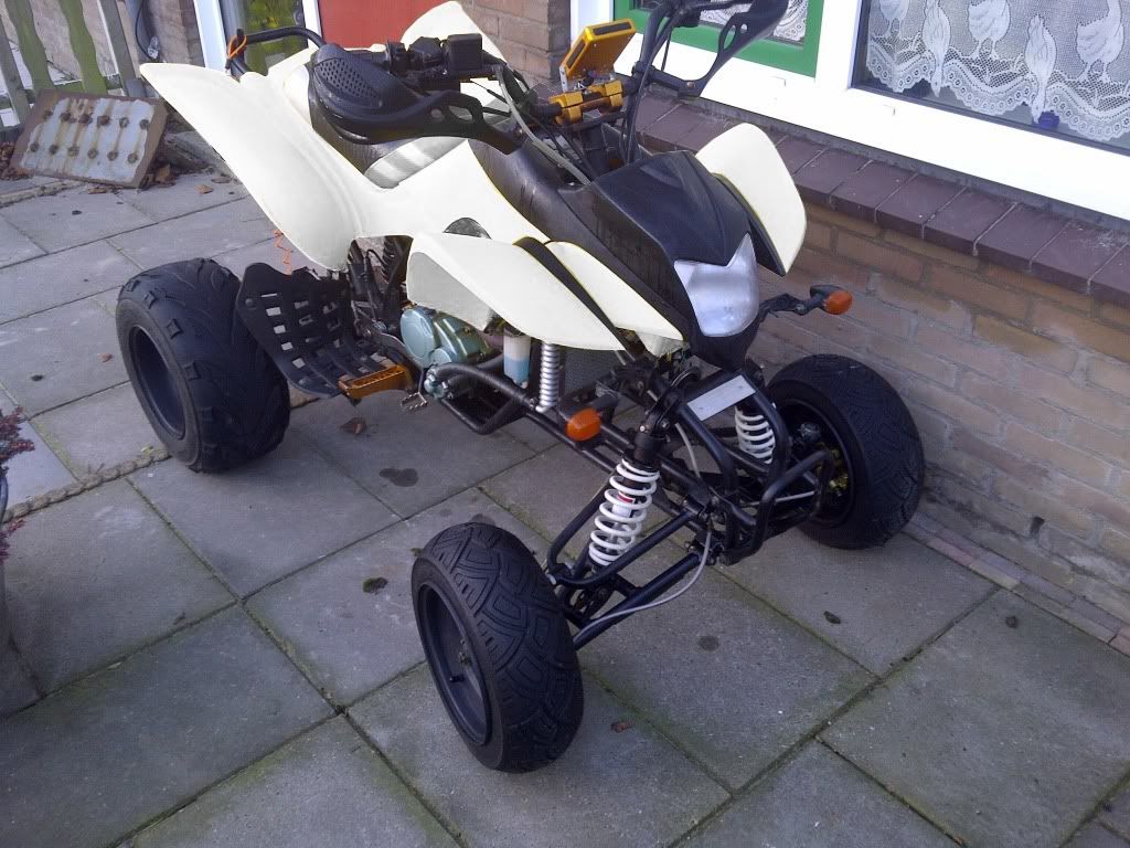

fimpje! aan het begin loopt hij niet omdat ik de choke nog niet had aangezet, omdat die daarvoor wel startte en liep dus vandaar. en ja er zit een lekkere sportauspuff onder :D alleen je hoort het zo veel minder dan in het echt helaas.
wat vinden jullie van deze kleurcombo?
