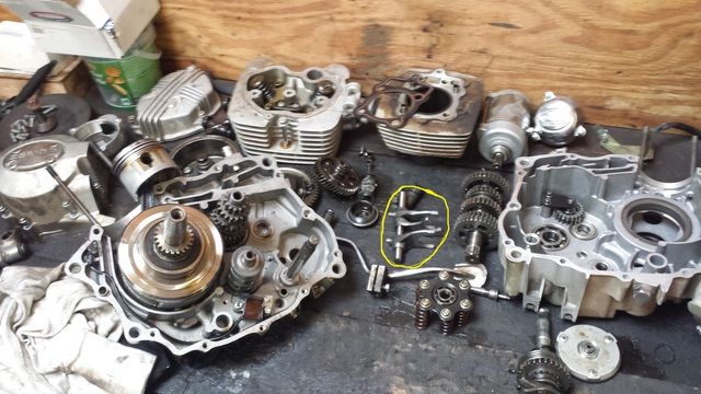

Gisteren motor van een 150 cc Zoncheng uit mekaar getrokken.
Schiet soms uit zijn 1 en heeft geen achteruit meer.

Berichtdoor spiderpig » 05 apr 2015 14:19
Probleem van de Zongshen blijkt een kromme schakelgaffel, waardoor hij soms ff uit zijn 1 springt.
En ff een fotootje ervan:
Voor wie niet weet hoe een gaffel eruit ziet... op deze foto geel omlijnd :
