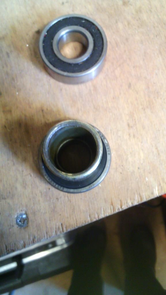

Vandaag eindelijk weer eens iets aan de quad kunnen en willen doen.
Iets wat ik al een tijdje terug wilde checken.
De voorwiellagers, jawel die dingen.

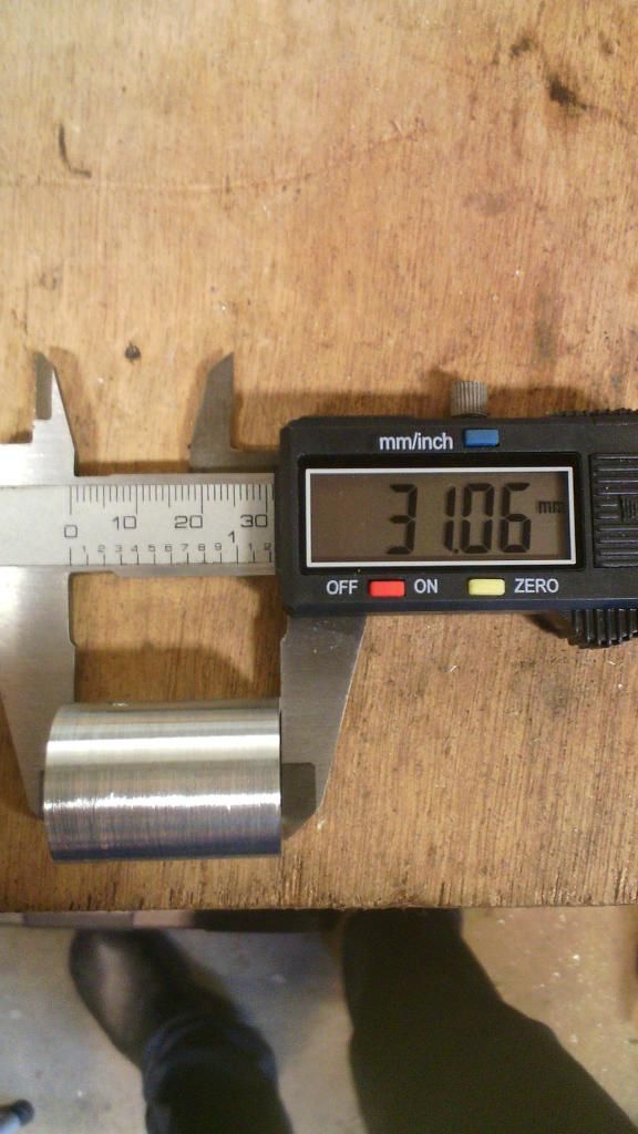

Zoals al in dit topic aangegeven viewtopic.php?f=70&t=6015 wilde ik de bus tussen de twee lagers opmeten of deze lang genoeg was.
Dat was hij en wel +-31.06mm waarbij de ruimte tussen de lagers +-30.5mm was.
Ruim 1 mm langer dus ,alleen er was wel iets aan de hand.

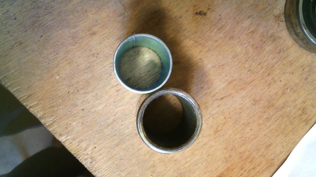

De bus tussen de lagers is dik en te groot in omtrek.
Beide lagers op de foto zijn skf lagers met 1 verschil dat de rechter lager een dunnere binnenring heeft.
Vrij baan voor de bus om dus bij aandraaien op het zwarte kunststof te drukken waar de kogels achter moeten rollen.
Dit zie je aan de lichtere ronde afdruk op het zwarte kunststof.
Op zoek naar een buis met de goede maat heb ik die op de draaibank op de gelijke maat afgedraait als de oude dikke bus.
Alles in elkaar maar nog niet kunnen uitproberen omdat ik 1 biertje op had en dan niet rijd en omdat de gemeente ongevraagd de oprit naar mijn garage heeft opengebroken.

dat zou dus ook wel eens het probleem bij scania-driver kunnen zijn.
goed bezig :thumbup:
Berichtdoor scania-driver » 04 feb 2015 07:52
Klopt maar ligt niet alleen aan de bus, het lagerhuis heeft zelf ook verschillende maten.
De lagers liggen er op verschillende diepte's in, ik heb er vier en er is er geen 1 gelijk.
Die lagerhuizen zijn gegoten en wijken nog al wat af.

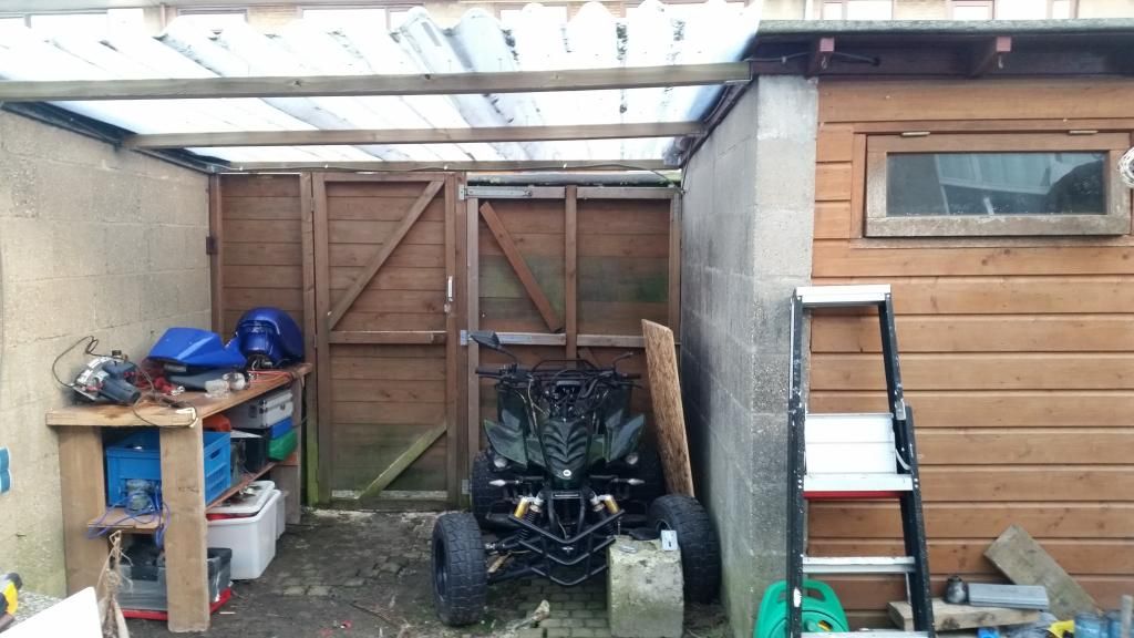

Berichtdoor Z@@lo » 18 feb 2015 20:09
vandaag meer een gevalletje: wat heb je voor je quad gedaan.
geen carport maar een quadport gemaakt. zondag ga ik de werkbank afmaken en inrichten. en dan is het tijd om de quad onderhanden te nemen :clap:
