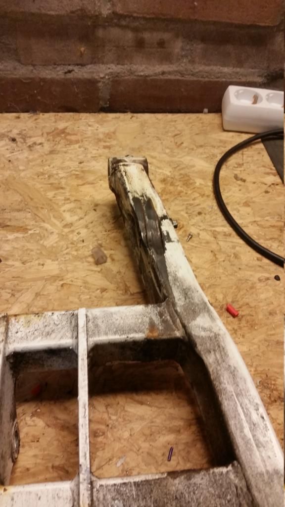

omdat er aan gelast moet worden heb ik de nerf en hielbeschermers eraf geschroefd tegen beschadigen en de onderplaat ook maar even het olie aftap gat opnieuw gemaakt met de gatenzaag misschien hoef ik de plaat er dan bij een oliewissel niet meer onderuit te schroeven
Berichtdoor pmhvanes » 24 sep 2014 19:51
zo alles laten lassen de twee buizen waar de motorsteunen aanzitten zijn nu verstevigd we hebben er een strip van 6mm dik aan de onderkant en aan de framebuizen gelast en ook aan de buis zelf vastgelast en aan de bovenkant vanaf de voorste motorsteun naar de framebuis toe aan beide kanten achter konden wa alleen aan de onderkant een strip lassen die is wel aan de motorsteunen vastgelast en omdat er speling tussen de buis en strip was hebben we er nog stripjes van 4mm tussen gelast en aan een kant omdat dat gebroken was een stripje van de motorsteun verticaal naar de strip die onder de buis er zit dus nu tussen de buis in totaal 10mm staal zelfs al zou de buis breken zit de motorsteun nog steeds goed vast daarna heb ik er hammerite opgverfd die ik nog had staan en daarna weer alles zwart gemaakt die buizen krijgen heel veel trillen te verwerken en zijn van slecht chinees staal tamelijk broos spul en maar in de gaten houden
