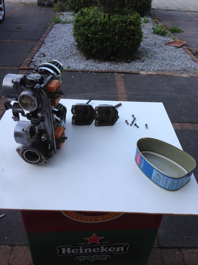

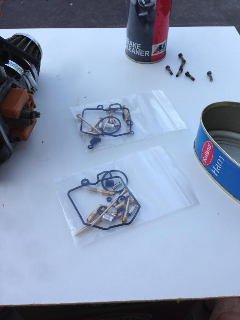

Nou was echt snel maar kebp na 7 dagen al me carb reversie kit binnen
Vanavond die probleem uitsluiten en hopen dat die dan goed is denk het wel

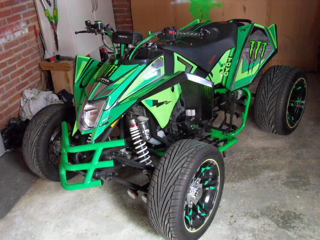

Berichtdoor pmhvanes » 23 jul 2014 21:09
ik heb gisteren mijn bumper groen gespoten en vandaag er blanke lak over heen gespoten en ook maar even het uitlaat hitte schildje blank gespoten en het tankdop filtertje ook maar even en er ook een nieuw slangetje opgezet zat een scheurtje in
Berichtdoor BBQBarman » 23 jul 2014 22:10
Carb schoongemaakt morgen ff testen
Berichtdoor pmhvanes » 24 jul 2014 18:52
ik heb vandaag ook de hielbars en de nerfbars in het groen gezet

Berichtdoor Firehuntah » 24 jul 2014 23:28
Ziet er weer erg goed uit. :thumbup: Heelguards en nerfbar vind ik zeker geslaagd alleen de bumper vind ik persoonlijk wat te veel groen. Misschien een idee om die buizen wat verticaal lopen zwart te maken? Breekt het een beetje. ;)
