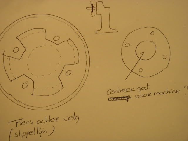

Berichtdoor Peanut » 27 jan 2012 06:49
Iets verzinnen. Een soort losse Hub...maar dan voor balanceerapp.
Dan zijn wij eruit.
Dus, mochten jullie iemand weten die flensen /hubs kan draaien.
Al is het maar een platte flens met gat erin. (als er maar een gat in zit toch?) :mrgreen:
Die flens moet zelf wel in balans zijn.. :think: :think: :think:
Flens aan het wiel schroeven. En dan op de balanceermachine...toch?
:oops:

Berichtdoor Peanut » 27 jan 2012 11:35
dimpower schreef:zal niet lukken want zolang er geen centergat in je velg zit kan die niet over de as van het balanceerapparaat.die wielhub mag dan wel een gat hebben,je velg is er tegen geschroeft zonder center dus zal niet lukken.
Velg met banden balanceren...met hub (met rond centreergat)
Dan ben je toch klaar? De schroef drukt de velg en hub wel vast op balanceerapp.
Ik bedoel dus, zelf een soort nood-Hub maken met rond centreergat. ;)
Die je aan de velg monteerd vlak voor balanceren.
Re: Balanceren

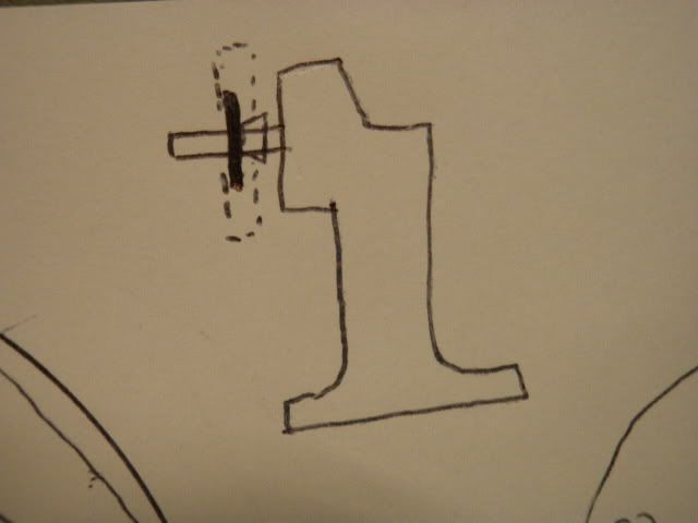

Berichtdoor Peanut » 27 jan 2012 12:03
Let niet op mijn tekenkunsten.
Ben aan het werk en moest even iets proberen duidelijk te maken. :mrgreen: :mrgreen:
Let ook op mijn mooie balanceermachine. Geweldig vind ik zelf (alweer :oops: )
Re: Balanceren
Berichtdoor dimpower » 27 jan 2012 12:23
ja dat kan inderdaad wel kloppen maar ik dacht dat de velg volledig dicht was(dus geen gat in midden van de velg).dus als het hart van de velg volledig dicht is kan je zelfs met die hub je velg nooit op je machine schuiven want je zit met die as die volledig door de velg en de hub moet en waar ze dan die stop op draaien om je velg vast te houden.
maar als je velg inderdaad een opening in het center heeft klopt je theorie wel. ;)
ps.: je tekening is duidelijk hoor.je tekent beter dan ik :oops:
