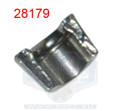

Sorry dat ik het vraag, maar wat bedoel je met die halve maan?
Werden de kleppen nou niet meer geopend daardoor?

Ik weet het zelf ook niet echt goed wat dienhalve maan doet volgens mij iets met teiming van de kleppen , en waarom dan ooie uit gelopen is denk ik dat door me nokkenassen die heeft de olie los gelaten, als ik het niet goed heb mag iemand mij verbetrren hoor. Misschien zit ik helaemaal er naast.

die "halve maantjes"(schaaltjes) dienen normaal als ik het juist heb om de kleppen te borgen.ik denk dat je er normaal 2 moet hebben per klep.

Okee ik wist niet wat er bedoeld werd.
Dit dus?
Als die eruit gesprongen is heb je geluk gehad, als die andere ook was losgesprongen, was je klep omlaag gevallen.
Je kan wel bedenken wat er dan gebeurd was. :shock:
