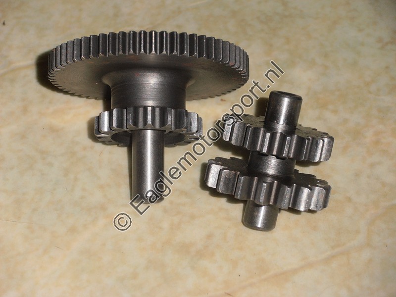

Het tandje kan van de startmotor tandwielen geweest zijn. Het is wel eens voorgekomen dat een van de tandwielen kapot gaat. Meestal komt dat weer omdat men te lang door blijft rijden met de inloopolie.
Gelukkig is dat tandje in het oliefilter terecht gekomen... Of heeft die wellicht onderweg naar 't oliefilter toe, meer schade aangericht? (Kom ik zo direct op, parkeer dit even).

Het tandje is te klein om van het starter deel te zijn, dus hij moet elders weg komen, voor de overbrengen is hij denk ik al helemaal te klein dus vandaar dat ik de oliepomp of waterpomp vermoedde. Ik zal in elk geval vanavond de carterkap bij de koppeling eens demonteren en speuren naar missende tanden of in elk geval tanden die even groot zijn ;)

De drukstift is een pin met veer die ervoor zorgt dat de buitenste ring van het krukaslager onder spanning komt te staan en niet door de behuizing kan tollen.
Verder is het tandje denk ik zo te zien wel groot genoeg om van de startmotor overbrenging te komen....

Je hebt gelijk, het is toch een tand van de starter. Ik had even niet goed opgelet dat de 2 kleine tandwielen toch 2 andere moduul maten hebben.
Hopelijk is dus het tandje niet helemaal door het blok geweest maar gewoon onderin het filter gevallen.

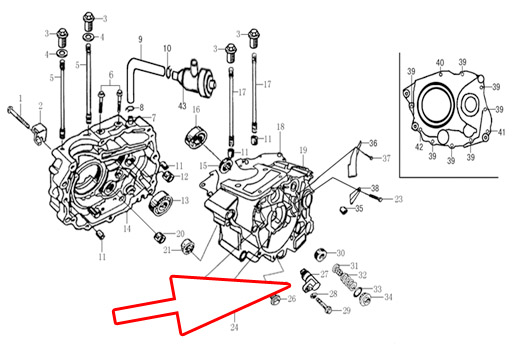

eaglemotorsport schreef:Het drukstiftje op het krukaslager niet in de juiste positie..
Heb je hier misschien foto's van?
Ik kan dit onderdeel niet plaatsen in combinatie met een lager.
De tekening is niet echt duidelijk. :think:
