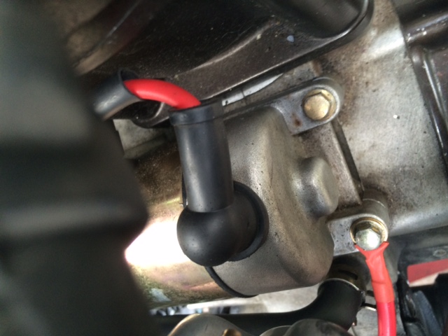

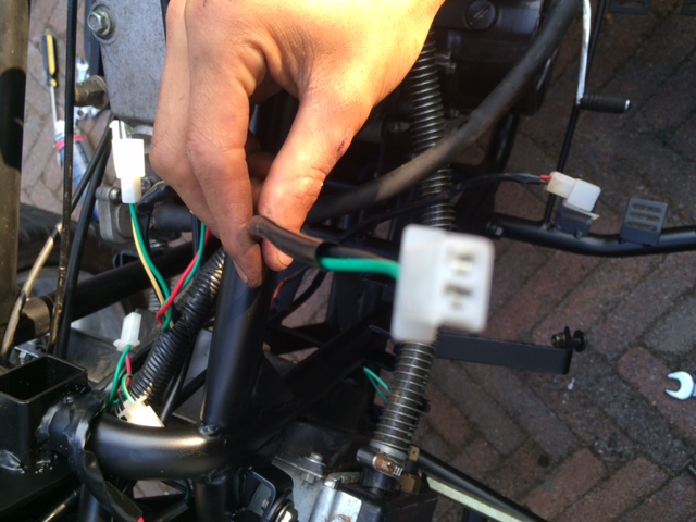

Ik heb de Jinling 21b overgenomen om hem zelf op te knappen. Veel ervaring heb ik niet vandaar dat ik met een aantal dingen zit waar ik niet uit kan komen. Ik heb een nieuwe kabelboom en een voor en achter tandwiel gekocht om te vervangen. Met het uit elkaar halen van de quad heb ik overal foto's van gemaakt. Precies op zo'n moment wanneer je juist je telefoon nodig hebt raak je het kwijt. Helaas niet terug kunnen vinden en moet het dus zonder foto's doen.

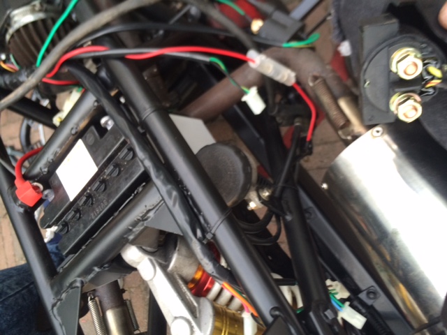

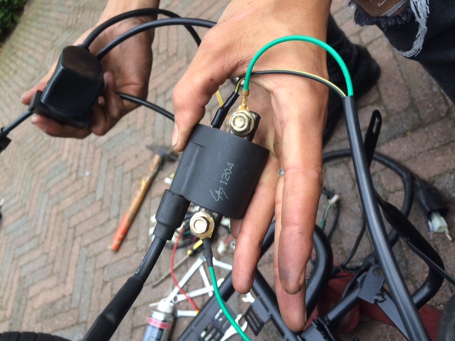

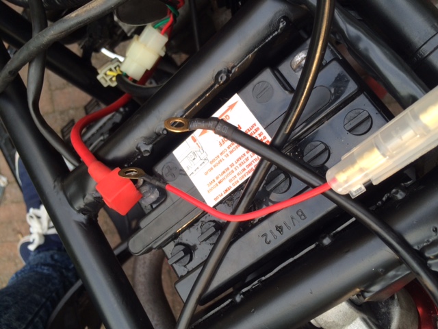

Veel kabels heb ik er wel in kunnen krijgen door te kijken naar kleuren van de kabels. Niet alle kabels matchen qua kleur maar zo heb ik wel veel kunnen aansluiten. Waar ik vooral mee zit zijn de accu kabels (rode en zwarte kabels met ringetje). Ik heb geen idee waar ik deze op moet aan sluiten. Ook de kabel van de radiateur kan ik nergens aansluiten op de nieuwe kabelboom... Zie foto's hieronder waar ik m'n twijfels bij heb of niet weet waar deze moeten. Kon helaas maar 3 foto's toevoegen.
Ik heb ook nieuwe voor en achter tandwiel gekocht maar wist niet helemaal zeker hoe ik deze moet vervangen.

eerst de huishoudelijke boodschap: welke topic hou je open? deze met foto's of de oude waar je al meerdere vragen heb gesteld?
die met de zekering is het hoofdstroom van je kabelboom.
bobine hoort aan je frame dan pakt hij direct massa van je frame.
losse groene draad links (of onder) is een van je hoofd massa draden en moet op je blok worden gemonteerd . meestal onder je afschermkap van je tandwiel. het andere einde op je min pool.
dikke zwarte kabel, waar gaat die heen? aan een stukje kabel heb ik niets.
maak een foto van je startrelay.
groenzwarte stekker is remschakelaar van je remhendel.
geel met witte streep en groene kabel is (even uit mijn hooft) de stekker voor een benzine meter maar die heb je niet.
en niet zomaar wat aanprutsen want je blaast idd zo de kabelboom aan bonken plus de rest van je elektronica
dus zoals 4 wieltjes al liet zien.
dikke rode kabel naar startrelay. andere dikke (losse) zwarte kabel op andere pool op startrelay en dan naar de startmotor.
vanaf de min pool dikke kabel naar het motorblok. en maak er maar nog een naar je frame.
en dan hoop ik dat je de rest goed heb aangesloten.
