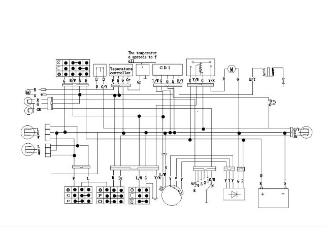

Heeft iemand toevallig een stroomschema van een Spy?

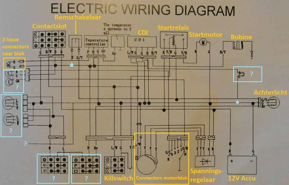

Bedankt voor de reacties en het stroomschema, heb allereerst een nieuw achterlicht aangeschaft.
Als ik een massakabel van de - pool van de accu naar het frame trek flitst mn display aan, dooft uit en flits aan en dooft uit. (Dit alles in 1 à 2 seconden)

Heel verhaal! Wat dacht ik: contact maakt sluiting, dus contact eraf, doorverbonden enz. Electronicaexpert erbij gehaald, wat blijkt: voorlicht maakte sluiting doordat de massa tegen een of ander kabeltje aanlag, dit gefixt, nieuw achterlicht erop, contact bleek het toch te doen, dus die weer erop gezet. En rijden maar.. Tot drie kilometer verder.. Ik reed 80, heerlijk weer vol gas opentrekken, ineens: een berengegrom en geen gas meer geven dan alleen half gas, anders hoor ik weer dat gegrom en dan smoort de motor denk. Vanavond aan het stellen geweest, maar er is niks lek ofzo.
