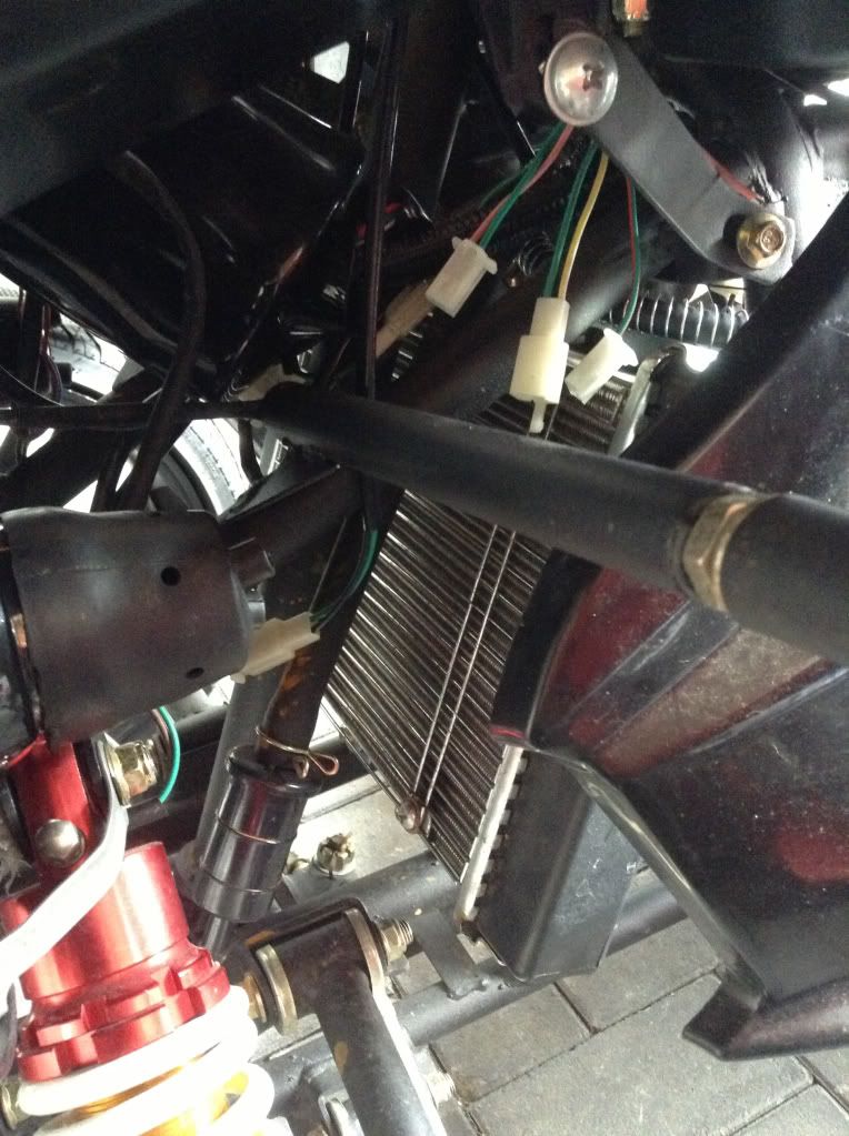

Beste medequad rijders.
Ik heb een paar stekkers losgehaald alleen weetik niet meer goed waar waar moet en dergelijke. Iemadn enig idee?
Drie losse stekkers, en daaronder Zit de kabel die naar de koppeling loopt, die heb ik ook maar aangesloten op en willekeurig kabel, waar moet die. De kleuren komen niet overeen
Er zat op een van die kabels een soort van kabel alleen dan met ijzerdraad terug gekoppeld. Die heb ik ook eruitgehaald nu weet ik niet meer waar die moet

Ik kan je niet direct helpen met alleen deze foto, maar kun je de kabels volgen tot waar ze naar toe gaan. Dat helpt ons al een stuk meer om je te helpen.
Bijvoorbeeld:
- temperatuursensor radiateur
- knipperlichtrelais
- koplamp
- enz.
- enz.
Heb je al getest wat er allemaal niet werkt qua verlichting / claxon / starten ed.
Tip voor de volgende keer, eerst foto´s maken hoe het zit, dan pas loshalen ;) ;) ;)

Heb je het elektrische schema van een JLA al eens opgezocht (hier op het forum of via google misschien). Zo kom je misschien ook al een stap verder.
Daarnaast blijf ik toch ook bij mijn eerdere vraag of je van de losse stekkers kunt zeggen waar ze voor dienen? Voor het zelfde geldt hebben ze in China de kleurtjes gewijzigd omdat de rol op was.

ik heb ondertussen al eens gekeken bij mijn jla en jou kleuren komen bij mij niet terug :crazy: :crazy:
Bij mij liggen er ook geen fiches zo los.alles zit samengebonden in 1 bundel.
dus het beste zal je eens nalopen waarvandan de kabels komen en dan kan ik je verder helpen.

:stupid: bij mij komt steeds de groene draden terug voor de lichten.
Re: Kabels los jla 2012
Berichtdoor Firehuntah » 01 aug 2013 17:53
Knipperlichten zijn als het goed is lichtblauw en oranje (aparte kleur voor elke kant), beide groen als massa. Tenzij ze natuurlijk een andere kleur hebben gebruikt in de fabriek. ;)
Die gele met groen als massa is volgens mij voor je remlichtschakelaar. Weet het niet zeker meer, mijn kabelboom ligt los hier en zijn al stukken uit geknipt dus kan het niet echt meer zien. :think:
Rood met groen als massa is volgens mij voor de thermostaat/ventilator op je radiateur. Maar kan het mis hebben hoor.
Die roze weet ik zo even niet meer.
Maargoed, als je gewoon even kijkt wat het wel doet en wat niet, weet je tenminste wat nog niet is aangesloten. ;)
