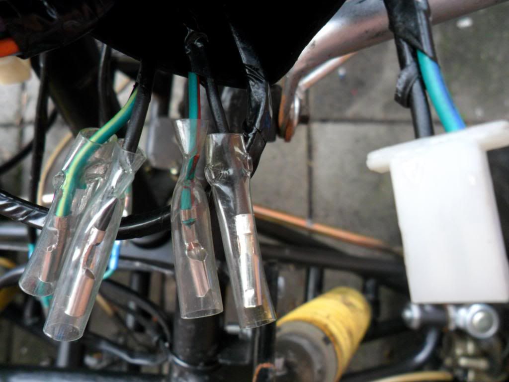

Nieuwe kabelboom binnengekregen, vanmiddag aangesloten, en nog steeds hetzelfde euvel, knipperlichten knipperen als ik de quad op contact zet, maar zo gauw de quad gestart is dan knipperen ze 1 x, en daarna niet weer.
Ook heb ik van de nieuwe kabelboom een aantal stekkertjes over.

Berichtdoor Z@@lo » 26 jul 2013 19:55
das normaal (die draadjes)
nu ik er ff aan terug denk..... toen ik van de week aan het stoeien was met mijn knipperlichten had ik ff het zelfde probleem.
ik had voor de test de draadjes in elkaar gedraait om te testen of het werkt. ook 1x kniperen en daarna niets. toen zat 1 (bloot) draad tegen mijn uitlaat aan.
dus er zal ergens sluiting zitten. mischien in je knipperlichten zelf? koppel elke keer 1 af om het te testen.
