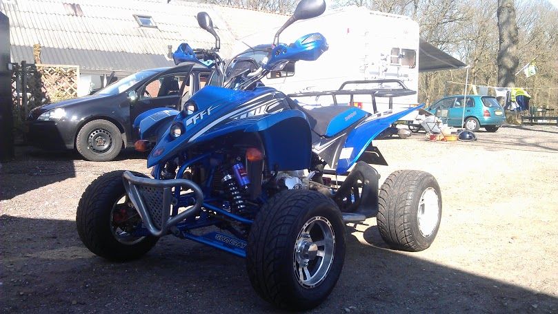

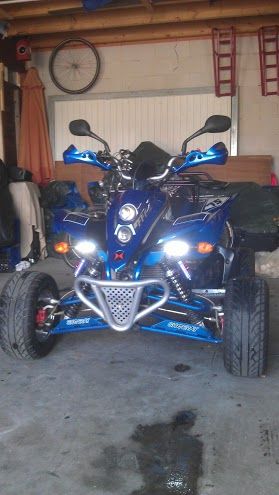

Hallo,
Ik heb een Shineray Spider 250cc uit 2010..
Het achterlicht ging telkens stuk dus ik dacht dat ie kapot trilde..
Ik heb een Led achterlicht gehaald maar die is ook kapot gebrand..
Dus spanningsregelaar stuk dacht ik omdat ie ook 14/15 volt geeft. Meestal tegen de 15 volt.
Nieuwe spanningsregelaar erop gezet maar hij blijft 15 volt geven..
Wie weet wat te doen?
Ik heb voor op Led strips maar die zijn 12/24 volt dus die zullen niet zo snel kapot gaan.. maar ik heb dan geen achter licht
Ik hoor het graag.
Grz. Jasper.
