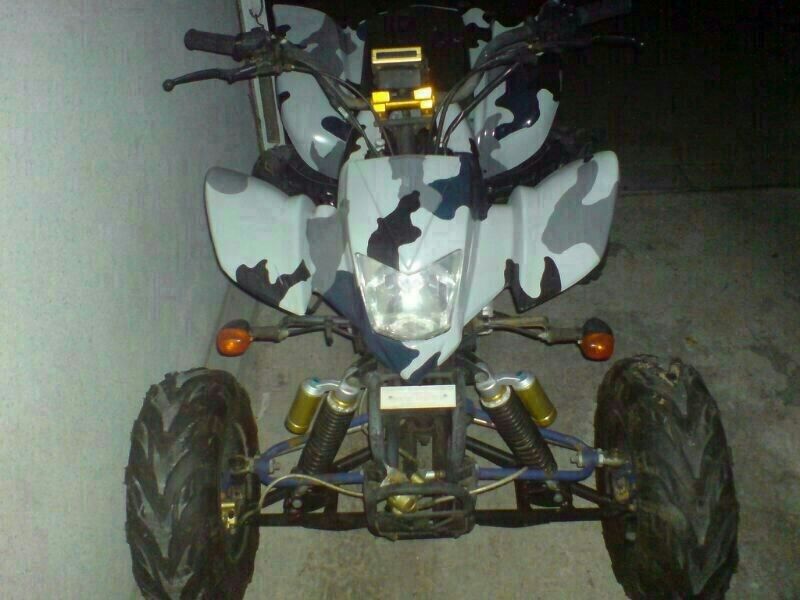

Even een vraag. Ik ben bezig met de opknap wok van mij. 'Bashan 200-s7'
Nu weet ik dat de accu slecht is. Maar als ik hem van de lader haal kan ik de wok starten en rijden :clap: ... Heb van de week al 3x een test rit gemaakt, en gaat prima.. Nu is het sinds vandaag dat mijn km teller het voor de helft doet:S Soms zie ik de cijfers soms niet. Toeren teller zie ik maar een paar blokjes. 'Hij heeft het wel gedaan ;)'
Ook doet me knipper licht het soms prima.. En opeens stopt hij er mee.. en dit wisselt tussen knipper lichten.
Heb vanmorgen hele kabelbomen los gemaakt schoon gespoten en flink gedrupt met wd40
Nu heb ik gisteren mijn remschijf en as goed vast gezet. Dus de sensor na gekeken. Niks mis mee.
Dit volgende ga ik volgende week even proberen. Want heb de tijd niet en het gereedschap:
Als je de snelheidssensor volgt tot aan je eerste stekker dan haal je deze los.
Mijn snelheidssensor heeft een zwarte,rode en gele draad.
Rood = +
Geel = -
Zwart = schakeldraad
Als je nu 12 volt op rood en geel zet dan kun je de weerstandwaarde meten op zwart en geel.
Als je een fluke meter heb dan kan je zelfs het spanningsverschil meten op je meterbalkje.
De waarde die je moet meten op geel en zwart is +- 130 Ohm.
De waarde veranderd alleen als je iets van metaal voor je sensor houd (ong.3mm)
Nu aan jullie de vraag. Weten jullie hier iets meer van. Of hebben jullie hier ervaring mee...? Of gaat die KM teller gewoon langzamerhand stuk :S?

post eens een foto ;)
Re: Accu Slecht of KM teller stuk? 200-s7
Berichtdoor Remq » 18 jan 2013 18:16
dit is hem
Berichtdoor admin » 18 jan 2013 18:50
kun je een foto van de zijkant posten? dan kun je meer zien of het een s7 type 1 of 2 is
