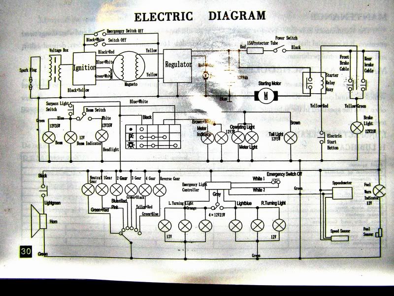

google eens electrisch schema bashan bs200s-7...En nee ik ga geen link plaatsen :lol: op het electrische schema staan namelijk ook de kleurtjes uitgelegd...

Sgtnic schreef:google eens electrisch schema bashan bs200s-7...En nee ik ga geen link plaatsen :lol: op het electrische schema staan namelijk ook de kleurtjes uitgelegd...
ik heb wel wat gevonden :D
maar zit met een paar in de knoop

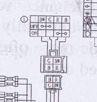

met bruin staat stroom op
contact
heb de blauwe draad van het alarm op de de roze/witte draad zitten van de startknop ..als de zwart/wite draad afkoppel start hij
maar gaat niet uit :x

Berichtdoor admin » 21 okt 2012 03:06
(533.71 KiB) Nog niet gedownload
deze stond voor de serververhuizing ook bij Bashan manuals. Kon de picca nu niet meer vinden. Dus voila:

Zelfde tekening ander naampje allemaal het zelfde .
