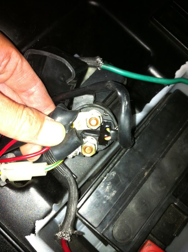

Nou de quad heeft gereden. echter heb ik het volgende probleem helaas al weer.
Als ik wil starten hoor ik een tik in het startrelais maar helaas draaid mijn startmotor niet.
kan ik hier uit opmaken dat mijn startmotor dood is? of juist de startrelais?
(ook heb ik gelezen over zekeringen echter heb ik deze nog niet kunnen vinden? iemand bekend waar die zit?)
rare van alles is. Als ik probeer te starten verdwijnt me display ook.
weet er iemand raad?

Nou dat had ik toevallig ook
Je accu heeft te weinig spannig
Als dat niet zo is sluit je start relai me een schroevendraaier dan zal die vast wel starten
Zo niet ligt het aan je start motor
Maar zo te horen komt het door je accu
Koppel en is aan je auto accu

BBQBarman schreef:Nou dat had ik toevallig ook
heeey bbqbarman,
dat zal wel vreemd zijn want de accu komt net van de lader af (1 volle dag geladen)
wat bedoel je precies met de schroevendraaier?
grt

Hoi,
het kan inderdaad aan je accu liggen, maar ook ergens een slechte verbinding in je kabelboom, zoals bv de massa.
grtz Arjan
Ps. de 2 polen van het relais doorverbinden wordt er bedoeld .

Dit is een startrelai toch?
Die 2 bouten verbinden met je schroevendraaier dan moet tie starten
Als tie niet start ligt het niet daaraan

ik ben er al achter.
het is neit het startrelais of zekering.
het is de startmotor:( ik kan hem aanrennen.
en die tik komt niet alleen uit startrelais maar ook uit de motor zelf.
iemand nog leuk adresje voor 2de hands startmotortje??
